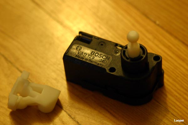

www.alfavirtualclub.it/UserFiles/Image/faq/faro_motorino.jpg
questi sono i motorini che permettono di spostare il fascio di luce (tanto per premessa)
allora molto semplicemente controlla per prima cosa la rotella all'interno della macchina nel caso si sia sfilacciato qualche collegamento o se per caso la rotella non dia il segnale ai motorini (consigliabile un tester)
se è tutto ok passa allo svolgimento elencato sopra dagli altri con le lampade alogene normali..se il fascio non si sposta manco così allora ti sei giocato i 2 motorini (che può capitare tranquillamente con degli sbalzi di tensione....una volta con la mia 106 mi son giocato le resistenze delle H4, quelle che mi facevano da abbagliante..si son fulminate contemporaneamente a fari accesi)
Ciao, grazie per la foto così almeno capisco cosa devo guardare :laugh:
Ieri ho smontato parzialmente la rotella e non mi è sembrata "messa male", appena ho tempo la setaccerò con il tester digitale :P
