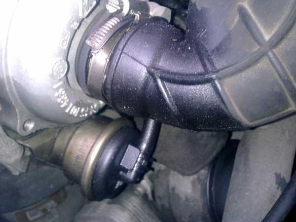

Salve ragazzi, ultimamente ho notato una piccola perdita di olio, quindi mi sono messo sotto l'auto per cercare di individuare da dove proviene. In allegato ho messo una foto in cui c'è il pezzo incriminato. Sono abbastanza sicuro che la perdita viene da li perché c'era una goccia d'olio che poi ho pulito. Il pezzo si trova poco più sotto del filtro dell'aria, sapreste dirmi cos'è? Potrei risolvere da solo oppure dovrei portarla da un meccanico? La perdita comunque ammonta a circa una goccia al giorno.

Ora sposto...comunque è una perdita dei vapori olio...bisognerebbe smontare pulire e cambiare la fascetta restringente...e naturalmente controllare se cè qualche crepa..buco ecc ;)

Anche io ho lo stesso problema, la goccia d'olio è nella stessa posizione ma non nasce da lì, a me parte dal collettore che prende i vapori olio e li collega alla presa della turbina, ho smontato tutto il manicotto (da bravo laureando in ing.), e già che c'ero ho anche pulito il debimetro...che era sporco proprio di olio.
rimontando il tutto ho messo una fascetta e ho stretto il tubo di gomma sullo sfiato in metallo, e avevo risolto...adesso l'olio trafila dalla parte più bassa del tubo di gomma, praticamente credo che ristagni subito all'entrata della turbina...e sono un po' preoccupato qualcuno ha già risolto?
il prossimo passo altrimenti è smontare il coperchio (quello dove si avvita il tappo dell'olio) e vedere cosa trovo sotto...

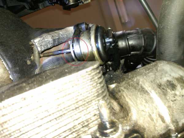

Anch'io avevo un problema simile.. 1.6 tdci 90cv 2005
Trovavo una goccia d'olio per terra, era la turbina! Il vecchio proprietario evidentemente non tagliandava regolarmente, io l'ho sostituita con una nuova ed il problema l'ho risolto.. La vecchia l'ho rimandata al venditore per esaminarla , aveva parecchio gioco e residui carboniosi.
Questo è un motore a cui va cambiato olio e filtro olio ogni 10 mila km se non si vogliono avere problemi del genere
