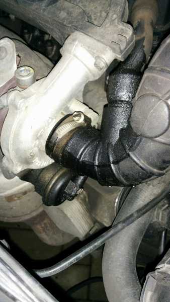

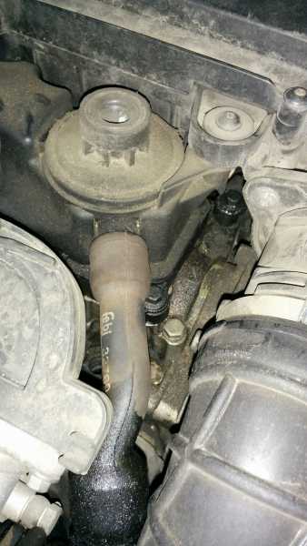

Buongiorno ragazzi, ho una perdita olio strana vicino alla zona turbina, voi che avere più esperienza .....mi devo preoccupare?

È un trasudamento. Andrebbe cambiata la faccetta
Re:perdita olio vicino turbina fiesta mk06 08/12/2014 09:27 #288847
Quale fascetta?
  • krasto82
  • Avatar di krasto82
  • Messaggi: 66
Re:R: perdita olio vicino turbina fiesta mk06 08/12/2014 11:01 #288852
Quella della turbina. Falla controllare anche da un meccanico comunque
Re:perdita olio vicino turbina fiesta mk06 08/12/2014 11:27 #288855
Allora la cambio perché quei manicotti li avevo cambiati a seguito di una rottura,come posso lavare la perdita??con che prodotto per poi vedere se perde ancora??
  • krasto82
  • Messaggi: 66
Re:R: perdita olio vicino turbina fiesta mk06 08/12/2014 11:33 #288857
Uno sgrassatore da cucina va bene. Devi poi risciacquare con acqua
