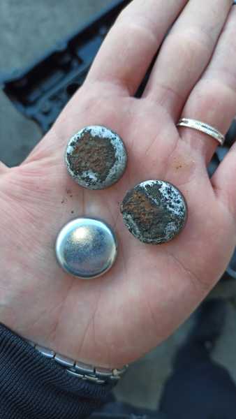

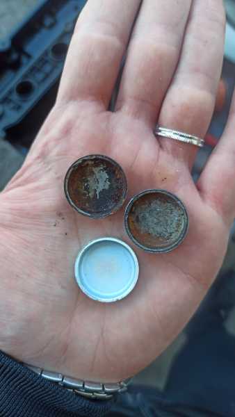

Acqua nel vano candele 26/03/2022 11:07 #360737
A me in 4 anni è capitato 3 volte di sostituire questi benedetti tappi di fusione.. L'ultima volta 5 giorni fa.
Ma dopo 3 giorni averli sostituiti, ho notato che il problema si sta ripresentando, lo fa molto di più andando a GPL che a benzina.
Sto pensando che non sia stato asciugato bene il vano, o non siano state asciugate bene i cavi delle candele...
Metà settimana devo ritornare dal meccanico per il cambio olio, e gli farò presente il problema.
Fatto sta che questi tappi di fusione, fanno pena.
In allegato foto dei tappi.....
