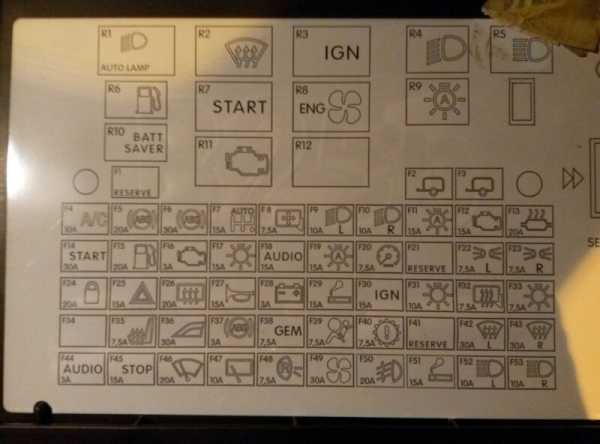

Ciao a tutti,
ho cercato fra le altre discussioni, ma questo argomento è leggermente diverso.
Il mio accendisigari non funziona, quindi ho smontato il vano portaoggetti in modo da accedere alla scatola portafusibili.
Qui mi sono reso conto che manca proprio il fusibile dell'accendisigari (F51 da 15A); ho provato ad estrarne uno da un'altra posizione per provare a inserirlo in F51, ma... non sta in posizione, cade, non si incastra :(
Come posso risolvere? Vi è mai capitato?
Mi capita di fare lunghi viaggi e l'accendisigari mi è indispensabile per le porte USB.
Grazie in anticipo!

Re:Portafusibile accendisigari danneggiato? 15/11/2015 21:30 #311211
ciaos se guardi dietro al cassetto porta oggetti c'è lo schema dei fusibili, dovrebbero esserci due ingressi per il fusibile dell'accendisigari. se quello che stai utilizzando è danneggiato puoi provare ad utilizzare l'altro.
Inviato dal mio ASUS_Z00AD utilizzando Tapatalk
Portafusibile accendisigari danneggiato? 15/11/2015 21:58 #311212
Cioè?
Io parlo solo del fusibile F51:
Ti riferisci all'F29?

Re:Portafusibile accendisigari danneggiato? 15/11/2015 22:37 #311213
esatto, se non si mantiene nel portafusibili f51, mettilo in f29. se non funziona uno c'è l'altro di riserva. prova anche a usare un altro fusibile con la stessa portata

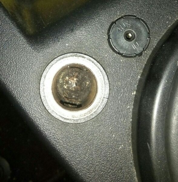

Re:Portafusibile accendisigari danneggiato? 16/11/2015 20:05 #311252
Ho provato ma...guardate in che condizioni ho trovato l'accendisigari:
Come posso pulirlo?!

Re:Portafusibile accendisigari danneggiato? 16/11/2015 20:10 #311254
Con un dremel e una spazzolina piccola

Re:Portafusibile accendisigari danneggiato? 16/11/2015 20:12 #311255
Non possiedo un dremel :( altre soluzioni?

Portafusibile accendisigari danneggiato? 17/11/2015 10:54 #311274
Farei danni se usassi un cotton fioc o una spatolina di plastica (tipo quelle dei caffè) per disincrostare?

Portafusibile accendisigari danneggiato? 17/11/2015 11:25 #311276
direi di no, faresti danni con qualcosa di metallico perché manderesti in cortocircuito l'accendisigari...ad ogni modo, ti consiglio di staccare la batteria per evitare di cortocircuitare qualcosa e provocare danni.
Re:Portafusibile accendisigari danneggiato? 17/11/2015 13:54 #311284
Quella che c'è sopra è ossidazione, non sporco. Senza abradere l'ossido formatosi non ottieni nulla
