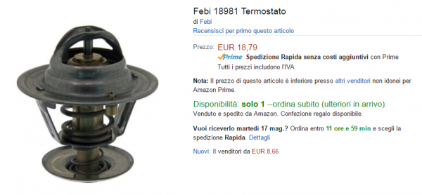

Come faccio a sapere quale modello di termostato porta la mia fiesta? ho visto che ce ne sono di diversi tipi....
Questo nella foto è quello giusto?
ed è facile da cambiare giusto?

fiesta 1.8d del 1999 problema temperatura acqua 12/05/2016 07:05 #320973
O smonti il vecchio e lo porti dal ricambista, cosi' te lo da uguale... oppure vai con il libretto dell'auto, e ti dicono qual e' quello giusto.
Ultima modifica: 12/05/2016 07:06 da lollapalooza.
fiesta 1.8d del 1999 problema temperatura acqua 12/05/2016 10:50 #320980
Libretto dal ricambista ammeno che non ti voglia divertire a smontare il vecchio e prendere confidenza coi componenti; io ad esempio non avevo idea di dove fosse, cosi non ho preso la guarnizione tra "allogiamento termostato" e blocco; soluzione? Pasta rossa della Bostik presa dal fai da te (più vicino, ed avevo il motore "aperto")
Ma se nel caso, compra sempre anche le guarnizioni nuove di tutto quello che apri.
Per quanto riguarda la facilità, dipende da com'è fatto il motore (non ho presente il modello del 1999) ma tendenzialmente non dovrebbe essere una cosa arcaica e proibita, casomai vedi in giro, informati, dai un'occhiata al motore per vedere se lo individui facile e se ci arrivi facile con le mani e gli attrezzi che hai a disposizione.
