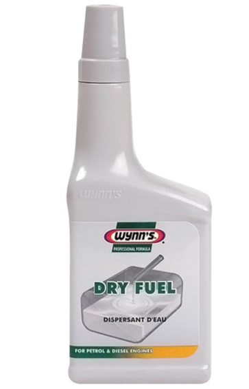

    Mio padre tempo fa aveva un problema grave alla sua focus 1.8 tdci:
    Il minimo era irregolare e scendeva di colpo per poi risalire subito ma lo faceva ritmicamente ogni 2-3 secondi. Altre volte si spegneva perché scendeva troppo di giri, a volte lo faceva anche in marcia tra una scalata e l'altra. (A dir il vero sporadicamente lo fa anche a me.)
    Un bel giorno un pompista gli disse che ci volevano 1500 euro per REVISIONARE la pompa del gasolio, così lui contattò un altro pompista che gli consigliò
    questo additivo:
e possiamo entrambi giurare che la macchina non gli dà più problemi, anzi ha 350.000 km (150k km fa circa è successa sta cosa) e sembra ancora nuova!
Prima di metterne a litri nella mia (LOL) e dopo tutta 'sta tragedia greca, qualche buon samaritano che c'è già passato? O magari che potrebbe comunque sapere qualcosa?
