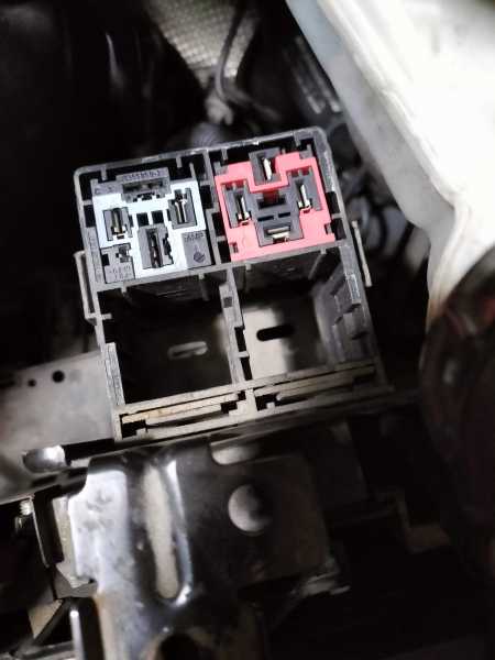

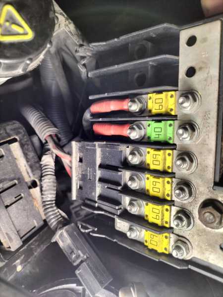

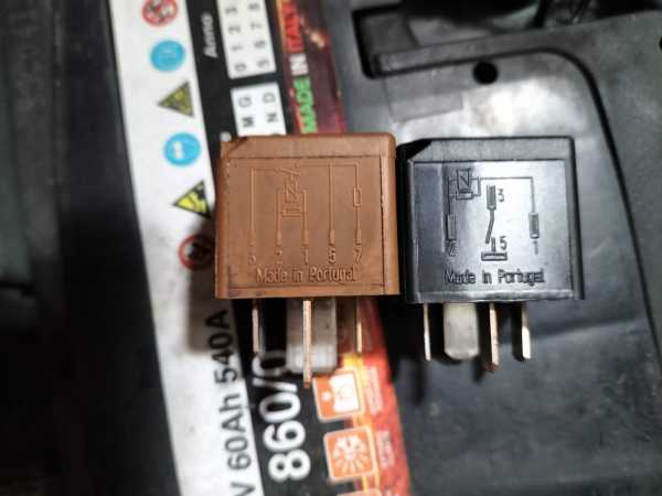

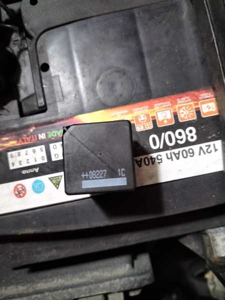

accensione spia ruota dentata 07/12/2022 17:54 #361292
buonasera non e per essere ripetitvo ma in anticipo 10000000000 grazie.....ho allegato le foto di cosa ho controllato....i rele nero e marrone e i fusibili alloggiati dietro la batteria ...direi che il prox passo sara controllare tutti i fusibili dietro il vano porta oggetti e relatici rele ...poi seguiro i cavi dalle candelette per vedere se arriva corrente e per ultimo le candelette ......direi che e la procedura corretta?
Saluti grazie

accensione spia ruota dentata 08/12/2022 00:48 #361296
Interessante, grazie a te per le foto e per la pazienza.
Ti dico cosa noto, gli zoccoli dove vanno inseriti quei relè non hanno ossido e nemmeno i piedini di contatto ed è molto bene.
Stranamente i fusibili di alta portata sono montati al contrario tranne uno, questo non importa al loro funzionamento ma fa sospettare che siano stati tolti da qualcuno, ma sono originali e non tarocchi, il tuo per le candelette è il primo di sinistra 60A, questo basta mettere il tester su ohm come nel video e i due puntali sui due bulloni, se da valore è integro e fa passare la corrente, altrimenti si cambia con uno originale, va bene prendere tutti i relè e i fusibili da auto rottamata, soprattutto i suoi rari da 7,5A a titolo di scorta, ora che sai come togliere il cassettino.
Ora sto vedendo dove si trova la piccola centralina candelette e il suo ricambio.
Poi come nel video passi alla verifica ohm della testa candelette, se è in corto si deve cambiare, ma vuole alcune accortezze come spiegato da proietti, poi passi alla verifica del cavo che si innesta alla candeletta come nel video, negativo a massa sul motore e positivo sulla testa candeletta e tester sui 20v, la lampadina viene usata per verificare i tempi della centralina, se non mantiene quei tempi è saltata.
Nella versione dopo la tua c'è una chiara identificazione al fusibile candelette da 30a ma non si può pretendere che sia identificato come numero per la tua, ecco perchè sono costretto a dirti di verificarli tutti e senza toglierli sempre con ohm e come descritto, se hai un tester con cicalino non devi neanche guardarlo, metti i puntali sui due fori lui suona e vai al prossimo in modo rapidissimo.
