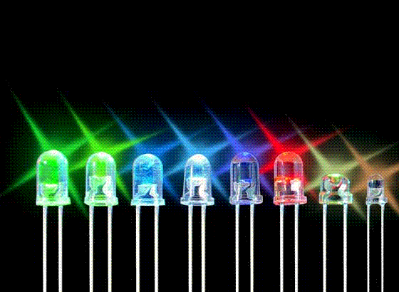

Scusate la mia ignoranza in materia,
ma come si collegano i led come questi?
Sono semplici led,
penso ci siano dei connettorini o delle basette,
qualcuno conosce il codice preciso o sigla?

sono semplici led alta luminosità di vari colori. hanno dei semplici piedini e si collegano o direttamente saldando a stagno, o saldandoli a una basetta millefori. funzionano a 3v, quindi se li devi attaccare a 12v devi saldargli una resistenza in serie da 1 kohm

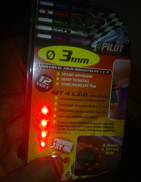

ci sono i led pronti della lampa già assemblati con cornice, resistenza e fili
eccoli da 5mm
www.lampa.it/it/prod-483-2638-4725-set_4...C3%B8_5_mm___12v.asp
e da 3
www.lampa.it/it/prod-483-2639-4731-set_4...C3%B8_3_mm___12v.asp
e aggiungo che fanno una luce della madonna! :laugh: :laugh:
