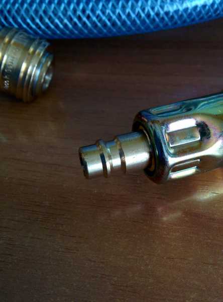

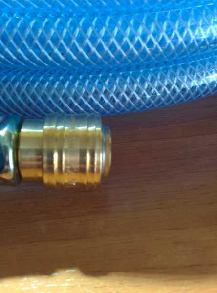

Allora posto qui per nn aprire un altro 3d... Mi e arrivato un tubo per il compressore con innesti rapidi di diametro 13mm pero gli adattatori rapidi degli utensili che ho acquistato nn si bloccano nella femmina(adattatore classico da 1/4 a rapido maschio comprato da progress).... Posto qualche foto per farvi capire... Cosa devo comprare per poterlo utilizzare??

Prova a tirare in dietro la parte mobile dell'innesto femmina (nello stesso modo che faresti per staccare l'utensile dal tubo) e poi prova ad agganciare l'utensile.. Ho anche io un tubo simile per il compressore e per collegarci la pistola devo fare così se no non si aggancia :)
