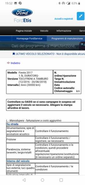

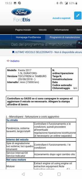

Cazzeggiando con Ford Etis mi sono accorto che tutte le Fiesta tdci omologate dopo il 20/08/18 ( le euro 6.2) hanno la manutenzione programmata, e quindi cambio olio, ufficialmente ogni anno o 15.000km, contro i modelli immatricolati prima che lo prevedevano ogni 2 anni o 30.000 km.
Allego gli screenshot dell'85 cv.
Ora la fregatura dove sta?
Nei modelli euro 6b che dovrebbero essere tagliandati ogni 30000 km, percorrenza spesso irraggiungibile, o nei modelli euro 6.2 da tagliandare ogni 15000 km e i cui costi di gestione superiori mandano in fumo il risparmio dei minori consumi del diesel? :angry:

Che strano...come se avessero cambiato qualcosa in catena di produzione dopo l' 08.2018 che ha peggiorato la gestione del DPF altrimenti non si spiega questa differenzazione.
Ogni 30.000 km è da pazzi (troppo tardi), ogni 15.000 km è un pò prestino (ma neanche sconsigliato).

Evidentemente con il passaggio da euro 6b a 6c (6.2) hanno dovuto aumentare le rigenerazioni.
Ok 30000 km posso essere tanti ma 15000 sono pochi..
