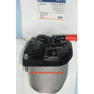

Il filtro gasolio sulle nostre 95cv euro 5 è così:
l'ho sostituito personalmente a ottobre B)
