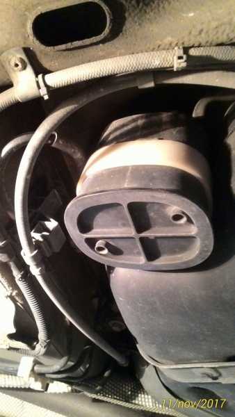

Filtro benzina. c'è o non c'è? 13/11/2017 09:36 #337701
Qualcuno sa dirmi cosa sia questo componente? Possibile possa essere il filtro benzina?

Re:Filtro benzina. c'è o non c'è? 13/11/2017 11:15 #337704
Il filtro benzina dalle mk7 in poi sta dentro al serbatoio. È stato detto un migliaio di volte
