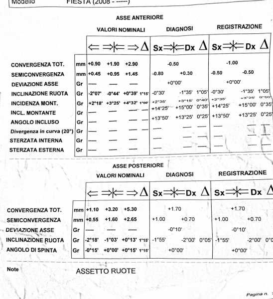

Re: Convergenza 03/01/2013 14:28 #214324
Questa e la scheda che mi e stata consegnata, non ci capisco niente.

Re: Convergenza 03/01/2013 14:47 #214327
In base a quello che mi pare di capire, la colonna di sinistra rappresenta i valori di tolleranza (quelli indicati dal produttore), quella centrale i valori rilevati prima dell'intervento del gommista, e quella di destra i valori dopo l'intervento del gommista.
All'interno delle tre colonne, ci sono altre 3 colonne. La centrale credo sia il valore "ottimale", e quella di sinistra e di destra i valori minimo e massimo ammessi.
Per la "convergenza totale" la Ford prevede una convergenza "ottimale" con il valore di +1,90 (somma dei due valori +0,95 per ognuna delle ruote), ma comunque con valori che possono andare bene da +0,90 a +2,90.
Il gommista ha trovato la "convergenza totale" (somma dei due valori "semiconvergenza", che è quella della singola ruota) a -0,50, che è completamente fuori dalla tolleranza, e l'ha regolata a -1,00, che è ancora più fuori.
La convergenza della singola ruota dovrebbe andare da +0,45 a +1,45, e l'ha regolata a -0,50 per entrambe le ruote (fuori dalle tolleranze), e la somma da il -1,00 di cui sopra.
L'inclinazione dovrebbe andare da -2°07' a +0°39', e l'ha trovata a -0°30' per la ruota sx e -1°35' per la ruota destra, e l'ha lasciata così. E' nelle tolleranze, quindi è ok.
L'incidenza dovrebbe andare da +2°18' a +4°32', e anche questa era già ok (+2°35' a sx e +3°15' a dx) e non l'ha toccata.
Secondo me dovresti tornare dal gommista e fartela regolare in base a quello che dice il produttore.

Si si... era già al di fuori della tolleranza, e lui non ha fatto altro che aumentare ancora di più.

Re: Convergenza 03/01/2013 18:39 #214360
Più che un rischio è una certezza.... l'ho scritto anche ieri.
Bastano già 1000 Km per rovinarli...
La convergenza è negativa, l'ha fatta "aperta"... diminuisce la stabilità in rettilineo.
