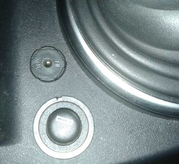

marcobrasil ha scritto:
Io ho avuto lo stesso identico problema con una fiesta del 2008
Feci cambiare il pezzo alla ford...ma il problema si ripresento'...
quanto si perse la ford per la sostituzione?
comunque la mia entrata è così come potrei smontarla?

Non ricordo esattamente quanto si prese la ford
comunque il pezzo di ricambio con i fili e i contatti costava sui 15 euro
e si trova all'interno sotto a quello della tua foto che in realta' e' solo un pezzetto di plastica
per giunta e' pure delicatino a me dopo averci smanettato un po mi rimase prima in mano e poi mi ricadde all'interno del buco creatosi...:-(

Anche io ho un problema con l'aux: si è rotto il connettore mini jack ed è rimasto dentro.
Ho una Fiesta del 2013, quindi con ingresso aux sotto al cambio, vicino all'accendisigari ed all'USB.
Una volta avevo chiesto come risolvere il problema ed ero stato liquidato brevemente con "bisogna cambiare tutto il blocco e ci vogliono 200 euro".
Ora ho pensato che potrei provare a smontare il blocco e vedere se riesco a togliere quel pezzettino di jack dall'aux. O al limite sostituire l'ingresso aux, visto che ho qui ho letto che si risolve con 15-30 euro.
