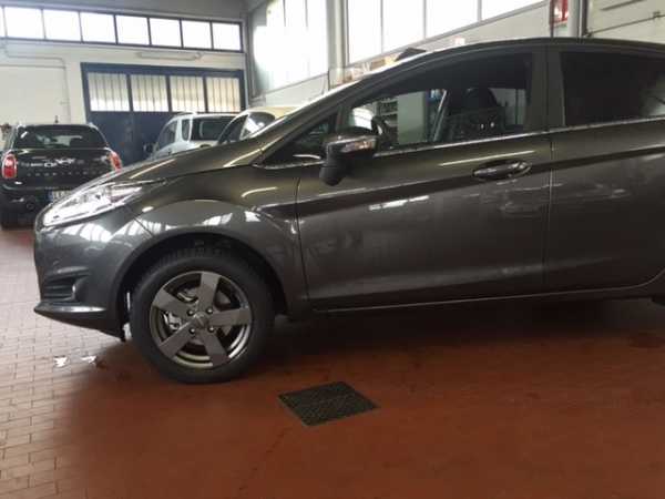

Ciao a tutti.
Ho sostituito i cerchi della mia Fiesta con dei cerchi in lega montati con gomme invernali. Ora la spia di anomalia pressione gomme continua ad accendersi. Ho resettato la cosa dal computer di bordo ma ogni tanto riappare. Come devo fare per non farla più accendere?? A Qualcuno è capitato?

È perché nei cerchi nuovi mancano i sensori. Cerca qualcuno drlla tua zona che abbia il vcm così fai disattivare il sistema
Sensore di pressione pneumatici 01/02/2016 13:17 #316078
Ciao, hai fatto installare i sensori nei nuovi cerchi?
Nelle Fiesta prodotte dalla metà del 2014 il sistema TMPS passivo è stato sostituito da quello attivo con sensori su ogni valvola, perciò se usi due treni completi di cerchi per estive/invernali hai bisogno di altri 4 sensori da installare su questi nuovi cerchi.

Basta spostare le 4 centraline e rimetterle nei cerchi nuovi, acquistando 4 valvola nuove adatte. Io l'ho fatto e la spesa è stata di 30€ compreso di manodopera! Preferisco spendere 30€ e avere un qualcosa attivo che spenderne 25€ per averlo disattivo.
