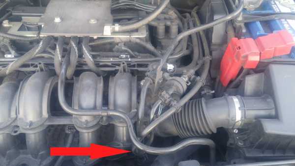

Onestamente non saprei, vi mando una foto del tubicino che staccavo io così capite se è quello giusto o meno per fare questo tipo di prova...
Re:Problemi all'accensione 28/09/2016 19:09 #325164
La prova è giusta...dovresti staccarlo prima di spegnere la macchina quando è a benzina. Se lo fa ancora il problema va ricercato nell'impianto di alimentazione a benzina...forse la pompa un po' vecchia non manda subito in pressione l'impianto. Dopo aver fatto la prova scritta sopra prova ad accendere prima il quadro in modo da mandare in pressione la benzina e poi avvia il motore. Se parte subito dipende da quello
