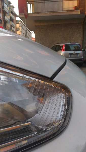

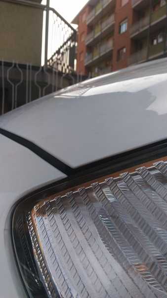

Dubbio cofano 22/02/2017 09:58 #331070
Lato guida
Lato passeggero

Re:Dubbio cofano 22/02/2017 11:11 #331075
Le cerniere hanno un margine di regolazione quindi è normale che sono montate diverse. L'allineamento dei pezzi è nella norma. Ricordate che avete una fiesta
