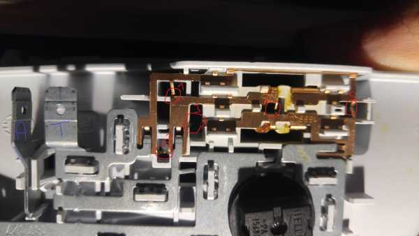

Buonasera, ho un problema con la plafoniera anteriore della mia fiesta, ho provato a cercare sul forum se qualcuno avesse avuto lo stesso problema ma nulla. Praticamente ho sostituito la lampadina (quella unica centrale) dell'abitacolo quando ho smontato tutto probabilmente le alette dell'interruttore si sono piegate ma in qualche modo sono riuscito a sistemarle, il problema è il seguente, quando l'interruttore è su off rimane spenta la lampadina quando è a metà rimane accesa sempre (in teoria dovrebbe accendersi quando si aprono le portiere e quando sono chiuse dopo tot secondi dovrebbe spegnersi ma non è cosi!) quando è su on rimane accesa come giusto che sia. A cosa e dovuto il fatto che rimanga sempre accesa anche quando l'interruttore è a metà ? Ho pensato che ci fosse qualche temporizzatore che si sia guastato ma non so se ci sia o e dove sia o se semplicemente basta resettare la centralina per risolvere questo problema . Potete aiutarmi? Grazie mille.

Mi sorge un dubbio ho fatto la stessa cosa con quella posteriore per verificare e smontando si è presentato lo stesso problema, non è che a staccarla le parti cerchiate si sono spezzate e quindi in qualche modo il circuito non funziona? Ho indicato la con la i fili dell'alimentazione e con T i fili che dovrebbero spegnere la luce quando si chiudono le porte.Sono disperato :dry:

Hai provato ad invertire le plafoniere oppure a chiudere bene la macchina da fuori?

Al momento non le ho invertite , secondo me è un problema di contatti..ma non capisco cosa
