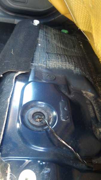

Salve a tutti ragazzi, come da titolo ho un problema derivante alla pompa del gasolio della mia ford fiesta.
E' iniziato tutto quando ho messo il blue diesel della total erg, ero in autostrada e mi compare la spia gialla e motore guasto sul display dell autoradio e così la macchina mi diminuisce di potenza.
Uscito dall autostrada mi fermo e spengo la macchina e la spia si resetta non presentando più il problema.A distanza di mesi mi ricapita di nuovo e cosi cambio il filtro del gasolio ma senza successo, il problema si presenta quando accellero più del dovuto sempre e inevitabilmente.Il meccanico dal pc mi aveva diagnosticato una bassa pressione alla pompa del gasolio e come primo step mi ha sostituito il filtro.
Un giorno quando ero quasi in riserva la macchina mi andava benissimo, nessun errore, come se nulla fosse, allora decisi di andare all agip e fare un pieno di diesel per pulire gli iniettore.Dopo pochi chilometri oltrealla solita spia anche l avaria motore, si ripresentava anche con il quadro acceso e si è tolto dopo due giorni.
Ora mi è tornato il solito problema che come accellero un pò di più si accende la spia, devo guidare come un vecchietto, volevo spurgare il serbatoio smontando la pompa ma è inaccessibile dal sedile del passeggero.
A voi è capitato qualcosa di simile??io penso che abbia messo dentro un diesel sporco e alla prossima ci metto un additivo.
Grazie in anticipo

È capitato a una focus in officina questa settimana. Il serbatoio pieno di melma che intadava il filtro gasolio poco dopo la sostituzione. Un controllo lo farei fare
Re:Problema alla pompa del gasolio 22/06/2017 17:27 #334332
mi faccio fare qualche preventivo e vedo un attimo che cosa mi dicono..volgio vedere al prossdimo rifornimeto con additivo e gasolio cosa mi succede..volevo controllare la pompa del gasolio ma credo che dalla mia versione di fiesta non si riesca ad accedere

La fiesta diesel non ha nessuna pompa sul serbatoio, e per accedere al galleggiante bisogna smontare il serbatoio

ho svuotato il serbatoio e c era della melma.però il problema è ancora presente anche se non molto spesso.
La macchina mi va bene però ora la spia non si toglie più dopo il riavvio dell auto.in settimana devo cambiare il filtro del gasolio.
