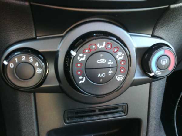

Buonasera a tutti!
scusate la domanda magari stupida: nella manopola per la regolazione dell'aria condizionata ci sono le 5 posizioni ben spiegate dal disegno e poi ci sono 8 posizioni intermedie non meglio specificate (vedi foto).
Ho provato a mettere la manopola su quelle posizioni ma sembra che non cambi nulla rispetto alla posizione prima.. sapete darmi qualche informazione a riguardo? Ho guardato anche il manuale ma non parla di quelle posizioni intermedie.
Grazie mille!

Re:Domanda su Manopola Climatizzatore 17/07/2017 22:48 #335176
La risposta è semplice. Se hai l'aria in posizione frontale e ai piedi ma la vuoi più frontale e meno ai piedi la sposti una o 2 tacche sotto

Re:Domanda su Manopola Climatizzatore 18/07/2017 08:09 #335180
Ah capito.. Ma funziona davvero? Io personalmente non ho mai notato differenze... :unsure:

Re:Domanda su Manopola Climatizzatore 18/07/2017 08:43 #335182
Si funziona. Non ci sono grosse rivoluzioni, ma le differenze nella percentuale di getto d'aria da un bocchettone o l'altro ci sono, usando le posizioni intermedie.
NaTHaN75 ha scritto:
Io colgo l'occasione e chiedo anche a voi quando posizionate l'aria su parabrezza, ultima posiZione a destra, si accende in autimantico anche il clima con l'accensione della macchina?
Inviato dal mio ASUS_Z00AD utilizzando Tapatalk
Si, non ha senso, ma è tutto normale. Se normalmente si tiene l'aria sul parabrezza, conviene tenere la manopola sulla prima posizione intermedia di destra dopo il parabrezza (quella del primo pallino rosso a destra nella foto di Berzelius): in questo modo l'aria va quasi tutta sul parabrezza e quando accendi l'auto non ti si accende in automatico il clima.

Re:Domanda su Manopola Climatizzatore 18/07/2017 10:19 #335185
scusate e per quelli come me che hanno quello automatico digitale (avuto con la versione Titanium)?
Infatti anche io qualche volta preferirei avere più aria verso l'abitacolo che sul vetro.
