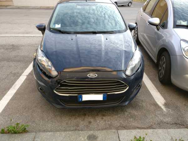

Stamattina ho avuto un piccolo tamponamento in rotonda. Purtroppo essendo uno sfigato ovviamente ero il terzo, quello con i danni da pagare. Tralasciando il nervoso e tutto il discorso assicurazione, CID e balle varie, mi piacerebbe avere una vostra opinione si come mi ritrovo con la macchina. Se qualcuno sa cosa mi serve e i codici ricambio originali in modo da farmi un'idea di che morte devo morire.
Allego una foto del frontale della vettura.

Da una foto è impossibile valutare il danno, devi far smontare la macchina e vedere cosa si è rotto.
Fai più preventivi e scegli quello che ti convince di più

quoto fede.. da una foto si puo' solo capire quel poco che riesci a vedere a livello puramente estetico, qui si vede chiaramente il paraurti rotto, cosi' come la griglia e il cofano danneggiato, ma per quantificare il resto del danno occorre aprire il cofano e controllare/smontare...
Aiuto, incidente. 24/08/2017 09:07 #336040
Forse il cofano si riesce a raddrizzare.
Griglia e paraurti anteriore di sicuro.
Probabilmente anche i fari; io per un contatto molto minore ho rotto i supporti (cioè dovi si avvitano alla carrozzeria), forse riesci a sigillarli se ci sono crepe ma controlla, a me uno faceva condensa

Dovendo andare a lavorare non sono stato a controllare più di tanto, contavo di farlo questa sera una volta a casa. Ad una prima occhiata sembrerebbero a posto i due fari e anche a livello meccanico non dovrei nemmeno essermi avvicinato. Fortunatamente l'impatto è avvenuto a bassissima velocità, quindi non è proprio un disastro, però ho un giramento di palle che posso produrre elettricità..

Bisogna smontare e vedere, oltre cofano, paraurti e fari sicuramente si sarà piegata la traversa e rotta l'ossatura in cui sono fissati radiatori ed elettroventola. Comincia a cercare una musata, nella sfiga sei stato fortunato che non sono partiti gli airbag

Comunque, apparte l'incognita dell'interno dove speriamo non ci siano tanti danni, come gia ti hanno detto te la cavi con paraurti e grigia da cambiare, il cofano dovrebbe salvarsi...

Ok dopo una prima ispezione dovrei essere stato relativamente fortunato.
Fari OK. Griglia inferiore, fendinebbia ok.
Poi le sfortune.
La barra di rinforzo sotto il paraurti è da cambiare.è piegata, fortunatamente ha solo sfiorato il radiatore quindi non ho danni di sorta al motore.
Il cofano il carrozziere mi ha consigliato di cambiarlo perchè sarebbe più la manodopera per raddrizzarlo (piegato poco sopra al simbolo ford, nei due punti poco sopra (dove si vede anche nella foto allegata) e sui montanti. Paraurti e griglia superiore KO.
Montaggio tutto a manina e verniciatura dal carrozziere.
Volevo chiedervi.. avete idea di come trovare quella stupida barra di rinforzo per il mio modello? Ho telefonato al concessionario Ford in zona e mi han detto che dal 2012 è sempre uguale, però poi mi han detto anche che nuova vogliono 130+iva. Dagli sfasci non l'ho trovata (non ce ne sono tanti in zona) e internet sono un pochino fregato per capire come ricercarla.
Ho trovato un sito (VIARICAMBI) che offre tutti i pezzi per il modello nuovo solo che non so se ci siano delle microdifferenze o meno. Ed alla fine me la caverei ancora con dei buoni prezzi.
Qualche consiglio?

purtroppo se non si è sicuri conviene andare in ford, tieni presente che i pezzi che ti occorrono si trovano anche commerciali, ma anche i migliori non sono quasi mai come gli originali a livello di misure, per cui ad un occhio attento potra' notarsi maggior " aria" tra i vari pannelli rispetto a come era prima dell'incidente.. se fosse la mia metterei tutto originale....
