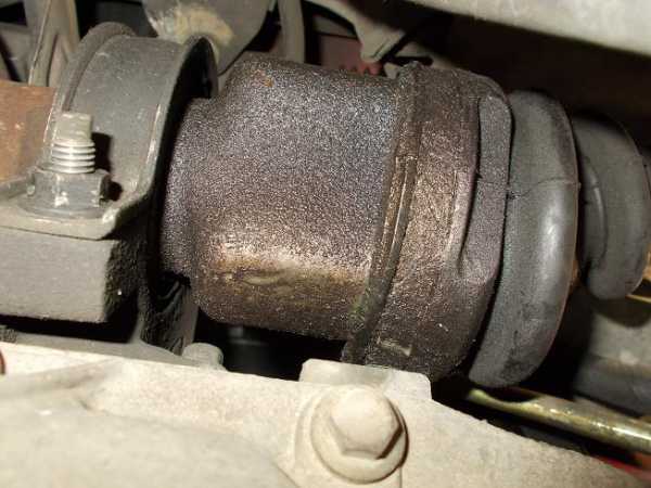

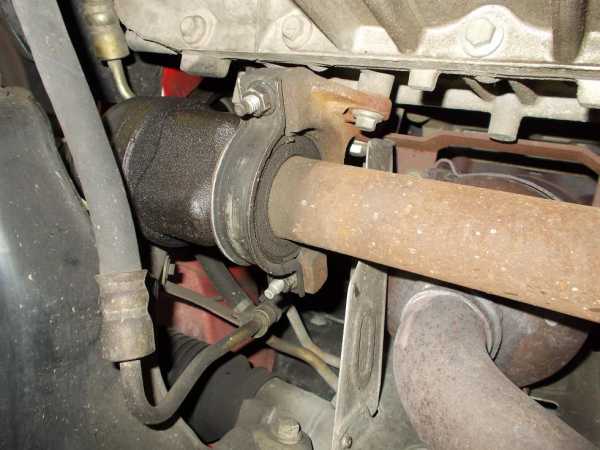

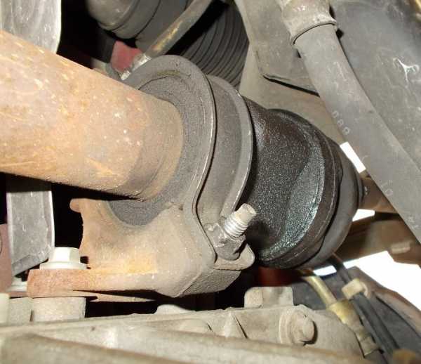

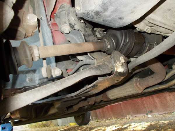

Una cuffia di gomma del semiasse destro della fiesta in oggetto è abbastanza imbrattata, queste sono alcune foto della cuffia:
Avevo provato a ripulirla ma adesso si ripresenta sporca quindi deve esserci un trafilamento di grasso/olio.
Quello che ammetto di non sapere, e che chiedo, è se in questo modello di fiesta l'olio della scatola del cambio, nel caso in cui si danneggi il paraolio lato semiasse, possa scorrere internamente al semiasse fino a terminare appunto dentro la cuffia destra. Se è così, e quindi bisognerà sostituire anche il paraolio, farò fare il lavoro al meccanico. In caso contrario, cioè se è impossibile che arrivi l'olio fin dentro la cuffia destra, e quindi si tratta solo di trafilamento del grasso del giunto, vorrei procedere da me alla sola sostituzione della cuffia.
In questo secondo caso, vi chiedo qualche riferimento sulla prassi di sostituzione. Mi hanno detto che non è difficile nè prende molto tempo, però non saprei da dove cominciare, anche perchè sul web ho trovato solo riferimenti alla sostituzione della cuffia più vicina alla ruota (dove bisogan estrarre il mozzo) e non questa. Tanto per farvi capire a che livello sto di competenza/capacità per lavori sull'auto, l'ultimo che ho fatto è stata la sostituzione degli ammortizzatori posteriori, inoltre dovrò eseguire il lavoro da solo e non so se questo complica le cose.

No. È impossibile. Il problema è o la cuffia o la fascetta che la tiene. Cambia cuffia e fascette prendendo fascette buone, rimetti un po' di grasso appropriato e sei apposto

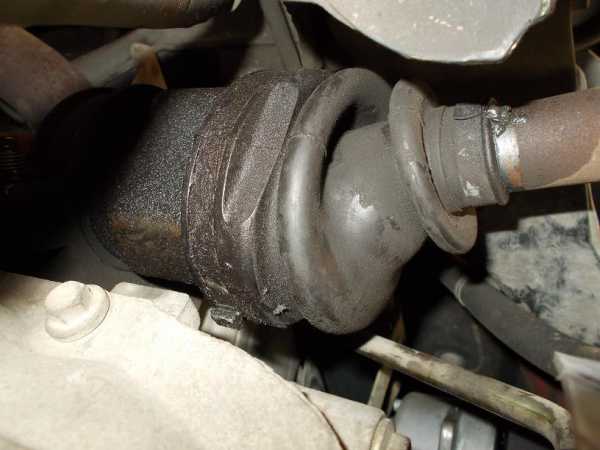

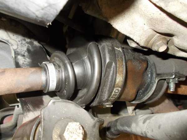

Quando avevo ripulito la cuffia, appariva così
La gomma sembrava in ottima salute ma non si può mai sapere. Vorrei fare un tentativo di sostituire solo la fascetta più grande perchè, a occhio, sta nella zona più sporca, ammesso che sia lei la responsabile poi, se continua il trafilamento, cambio la cuffia. Secondo te è un tentativo ragionevole oppure non servirà a nulla? Come si sgancia quella fascetta? Posso sostituirla con una di quelle a vite che si prende in ferramenta?

Se la cuffia non ha tagli o crepe e si presenta morbida è per forza la fascetta

Ok fascetta a vite o prendo quella con chiusura a sfera? Ciò che mi spaventa di quella con chiusura a sfera è che, se un domani dovessi rimuoverla, non ho attrezzi per tagliarla essendo d'acciaio e non potendosi sfilare più :)

Devi prendere quelle apposta per i semiassi
