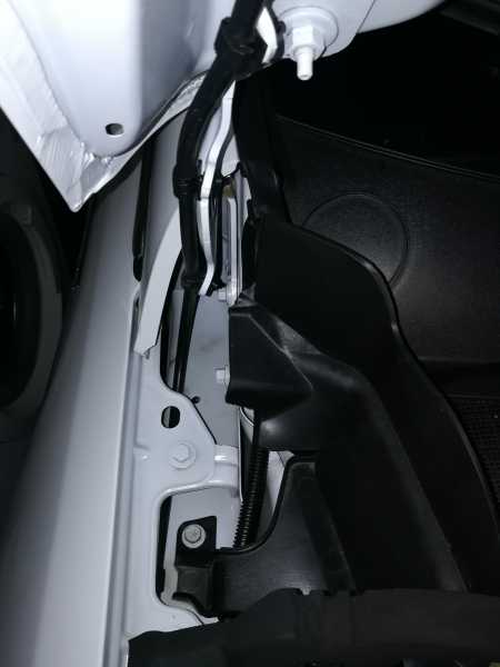

Buonasera ragazzi. Io sentivo un tic vicino al portaoggetto lato passeggero. Ho aperto il baule e ho notato un pannello fonoassorbente che ballava in giro, sono andato in ford e ho visto un auto uguale alla mia per vedere come fosse posizionato tale pannello e difatti non è a suo posto. Vi allego una foto. Sembra che quel pannello fermasse il tubo che porta l acqua agli ugelli sul cofano. Voi riuscite a fare delle foto per vedere come ce l avete voi?
Parliamo del cofano, Mk8? io ho fatto una foto della zona a cui credo ti riferisci, ma ho difficoltà a trovare somiglianze. La tua è diesel?
Comunque, già che c'ero, ho fissato con del nastro il tubo del tergicristallo nei punti in cui era più libero. Anche la cappelliera del cofano sarebbe da fissare meglio, magari inserendo sotto le clip dgli spessori in gomma .

Si è un diesel ed è una mk8, difatti ci metterò una fascetta nera, ma poi vado in ford a farmi mettere bene quella spugna fonoassorbente. Dovranno smontare il parafango del passaruota per passare

Ho scoperto dove era quel pannello fonoassorbente che ho citato, anche perche si è sfilato dalla portiera lato passegero. Se si apre la porta e si vede vicino alla cerniera si vede questo pannello che puo sfilarsi. Se si toglie conviene andare in concessionaria perche devono toglierela ruota e il passaruota per rimetterlo

Ho visto quale dici, corre giù per tutta l'altezza delle portiere...se lo raggiungi addirittura dal cofano altroché se è fuori sede!

se è perfettamente in verticale è apposto, dovrebbe essere incastrato. non so proprio come si sia sfilato, ma quando l'ho portato in concessionaria sapevano già cosa fare perché evidentemente non era la prima volta che succede, ma niente di che.
