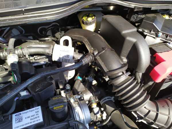

Ciao a tutti,
sto parlando di Ford Fiesta benzina/gpl in produzione giugno 2019, con gpl di fabbrica e indicazione gpl residuo separato, su cruscotto, al posto della temperatura motore.
Pensavo di essere l unico, poi ho letto il post di Leozora che ha il mio stesso modello e cioe 1.1 75 benzina/gpl :
Da quando l ho ritirata , A FOLLE, SENZA ACCELLERARE, SIA BENZINA CHE GPL, si sente fortissimo ticchettio come se battesse in testa...pensavo fosse normale perche motore 3 cilindri, ma in abitacolo si sente molto forte dal lato interruttore luci esterne.
Ho avuto un mare di disavventure in questi mesi con carpoint roma per ritirare l auto nuova...oggi la porto e subito i meccanici hanno storto il muso, provata, accellerata e consultandosi me l hanno fatta lasciare in officina (10 gg di vita, 830 km !!!!! ).
Pare che vadano in oscillazione due tubi metallici (molto probabilmente quelli del liquido refrigerante) quando al minimo creando quel ticchettio fastidiosissimo. Si dove solo individuare il posto e aggiungere uno spessore in gomma tra i due a quanto dicono; il motore sia benza che gpl va come un orologio.
Vi faro sapere appena avro novita.....che xxlle essere senza averlo richiesto un " beta tester" grrrrr

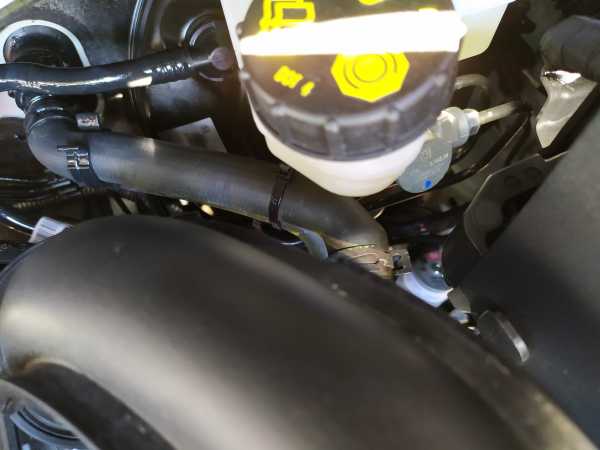

Allora, ritirata stamane, l auto ha completamente cambiato suono, pero purtroppo le solite prese per culo da carpoint: il CAPOOFFICINA:<<abbiamo messo una astina metallica>>...
Si fascette in plastica e staccato tubi da alloggiamenti originari.....spero davvero esca un richiamo ufficiale cosi magari sistemo meglio anche la mia
piu che tubi in metallo facendo u ragionamento ci deve essere stato proprio un errore a lasciare due parti cosi vicine senza necessarie precauzioni visto che il motore è un tre cilindri...è vibra da morire a folle

ATTENZIONE, difetto di fabbrica nuovi modelli Gpl 14/09/2019 20:21 #354689
Ora è completamente sparito. PER FAVORE MI RACCOMANDO lunedi chiedi a loro se esiste gia una segnalazione su sta cosa o se possono farla loro, perche quelli di Roma prendono solo per il sedere. Io ho risolto, per ora, ma.sto con due fascettw di plastica messe e un supporto originale sganciato. Magari fanno uscire un richiamo ufficiale. Penso di avere uno dei primissimi modelli, matricola 13012 , ordinata a meta marzo 2019

ATTENZIONE, difetto di fabbrica nuovi modelli Gpl 24/09/2019 03:44 #354785
Scusate il ritardo, tutto a posto e non si sente più nulla.
Mi hanno detto che era un tubo sotto la batteria.
  • leozora
  • Avatar di leozora
  • Messaggi: 4
ATTENZIONE, difetto di fabbrica nuovi modelli Gpl 24/09/2019 13:25 #354786
quindi lo stesso della mia seconda foto? (non ci va proprio sotto, ma li è posizionato) ....puoi fare foto dove hanno sistemato? penso davvero allora sia una anomalia di fabbrica
