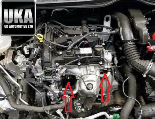

sono nuovo da queste parti, e apro una disussione (ho guardato in giro ma non ne ho viste di analoghe) su un possibile problema su una fiesta mk8 con motore 1.1 3cyl benza.
La macchina ha 2 anni e 12000km, tuttavia, durante un mio controllo liquidi, ho notato delle "trasudazioni" d'olio in due punti da sotto la linea di giunzione tra la testa e le camice dei cilindri (indicati dalle frecce rosse nell'immagine allegata).
Ora, mio suocero (la macchina è di suo figlio), si è già recato in concessionaria essendo l'auto in garanzia, tuttavia gli è stato detto che sono "trasudazioni" normalissime dovute alla pressione dei vapori d'olio e che non c'è da preoccuparsi.
Il motore non gronda olio, ma si vede un alone (che non bagna il dito, ma a fregarci sopra te lo sporca) che ha già coinvolto i due punti segnati ed, in quello a dx, è scesa lambendo la giunzione motore-cambio.
Che io sappia (e che io abbia mai visto), un motore con 2 anni e 12000km deve avere l'aspetto di una farmacia, non esistono santi che "trasudi" olio dalla testa (capirei se la macchina avesse 15-20 anni e questi km), inoltre, la pressione dei vapori d'olio viene sfogata dall'apposito sistema di bypass e reinserimento in aspirazione, pertanto se i vapori d'olio fanno in tempo ad uscire tra testa e basamento, non oso immaginare la pressione ai quali sono sottoposti.
La mia personalissima opinione è che il problema coinvolge il serraggio della testa, il quale, per qualche strana ragione, è stato fatto male e in alcuni punti cede. Una guarnizione della testa non si invecchia dopo 2 anni, magari dopo 20.
Chiedo alla platea di fiestisti, se qualcuno ha gli stessi sintomi, o ha avuto gli stessi problemi, e che gli hanno detto. In rete non 'è nulla che parli di motori fallati o difettati di questa famiglia, quindi mio cognato potrebbe essere semplicemente un fortunato vincitore di uno di essi. La cosa che voglio evitare è che qualcuno faccia il furbo dicendo che è tutto ok adesso e ci si ritrovi un motore da buttare dopo.

Certo che una trasudazione di qualsiasi natura su un motore nuovo di pacca anche a me porterebbe a riflessioni non proprio positive.
Conoscendo la fama dei meccanici delle concessionarie (tutte senza distinzione) portati a minimizzare sempre in nome di non só quale beneficio aziendale, ti consiglierei di sentire il parere di un meccanico privato e disinteressato, dopo potrai agire di conseguenza.

Allora non sono diffidente solo io...adesso vedo che fare, la macchina non è mia, pertanto non sarò io a decidere, pero credo che cercherò di consigliare di sentire un'altra officina. Se mai dovessero convincersi a farlo, vi scriverò sicuramente che hanno detto
