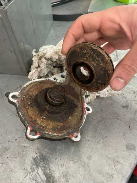

Ciao a tutti.Sono il disperato possessore di una fiesta 1.4 tdci titanium del 2012. Disperato perchè non riesco a venire a capo di un grossissimo problema. Alla macchina gli sono stati cambiati nell'ordine: valvola wastegate, attuatore turbina (lo stesso giorno che è stata ritirata dal concessionario,spia avvaria motore), scambiatore di calore, valvola Egr, termostato, distribuzione, pompa acqua e pompa olio, radiatore e il pezzo di plastica che c'è dietro il blocco e infine la vaschetta. Sicuramente è stata usata acqua per i rabocchi dai vecchi proprietari (sono il terzo)visto che i suddetti componenti erano per la maggior parte corrosi. La disgraziata continua a consumare acqua, trovo delle volte delle piccole macchie di liquido corrispondenti alla parte del passeggero che comunque sono cessate da quando ho cambiato il pezzo di plastica che c'è dietro il blocco. sono state cambiate anche le fascette dei tubi che entrano dentro l'abitacolo perchè aveva anche una perdita li. Non sempre ne consuma.dei giorni resta quasi a livello poi improvvisamente cala e ha bisogno anche di 500Ml di liquido. Il test Co2 è negativo, nessuna fumosità ne bianca ne nera, temperature in regola, nessun "cappuccino" del rabocco olio ne aumento livello in coppa perchè il livello è sempre fisso(anzi ne consuma un po). Una cosa che mi fa pensare alla testa andata, o andante, è che a freddo dopo una notte di riposo trovo in vaschetta molta pressione infatti sfiatta secondo me tantissimo. Secondo il meccanico invece è normale per quel tipo di motore :dry: La fortuna in tutto questo è che il tutto è stato sostituito in garanzia perchè fortunatamente il concessionario aveva provveduto a stipularne una aggiuntiva. Avete consigli, idee, o soluzioni? Grazie
P.s. vi allego foto della pompa acqua sostituita

Altrimenti, dalle evidenze di corrosione interna che hai fatto vedere, non rimane che:
