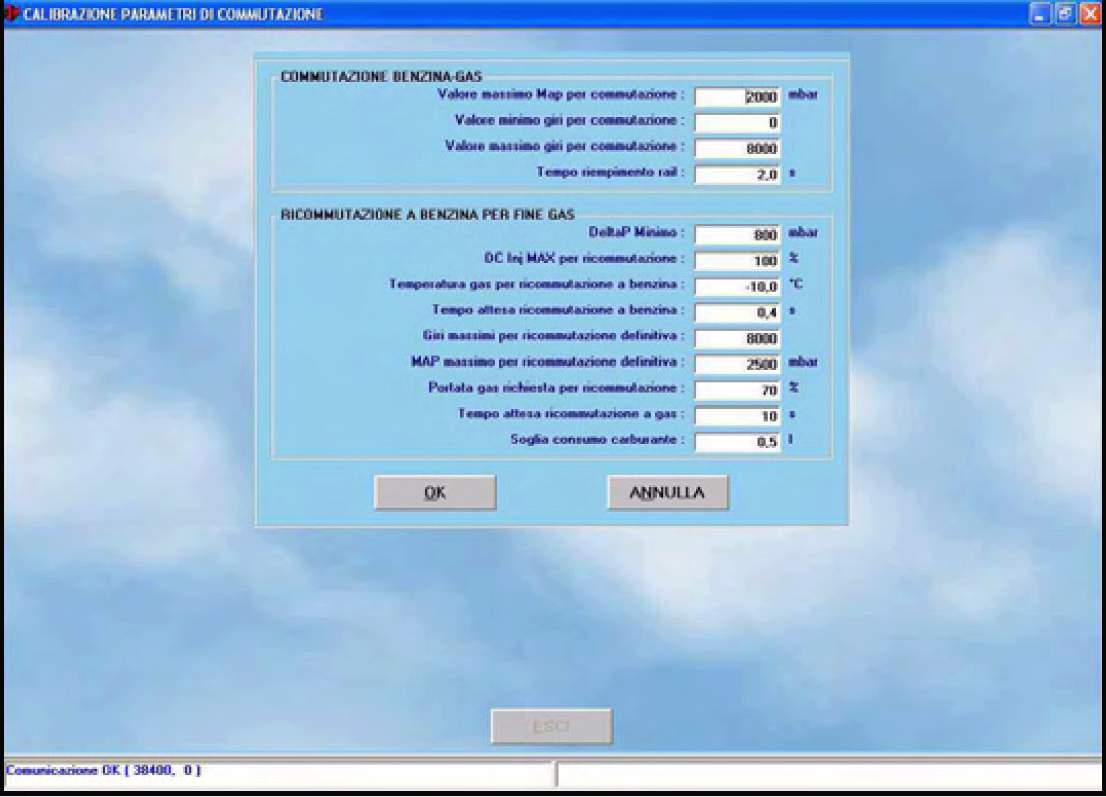

Mi dissero che la centralina brc era programmata per il funzionamento temporaneo a benzina all'avverarsi di determinate condizioni di settaggio,leggendo vari manuali ho scoperto(con mio disappunto) che questo e' vero.Le condizioni che prevedono il passaggio a benzina momentaneo non le scrivo per non allungare eccessivamente il post ,chi e' curioso cerchi in rete tramite google " istruzioni brc plug drive fly impianto gpl...ecc "arriva un bel po' di roba...inoltre conl'aiuto dei post di questi 3D ford e possibile capire come aumentare (senza esagerare) la pressione sul polmone, montato in maniera assurda,per vedere se il problema dipende dal valore anomalo pressione rilevato dal PTS.Nel mio caso il valore iniziale era 640 ed e' stato portato a 960 (mi pare) in ford per impedire spegnimenti motore :prima non li avevo dopo l'aumento sono apparsi ,ma essendo una lumaca non faccio testo forse a chi ha il piede pesante questo aumento di pressione potrebbe diminuire la frquenza dei BIP-BIP in caso di affondi brutali o no ,sempre che sulla vettura ci sia il GENIUS 1200 e non l'800,in questo caso non so' se c'e' un limite alla regolazione ma nei 3D ford ho letto qualcosa in proposito.....La pressione di sopra viene mostrata nei quadri del programma gestione BRC ma anche in quello delle officine ford che non mi pare entrino nelle centraline BRC,comunque un mezzo giro o giu' di li' (non) si puo' dare per prova.Ricordo anche che il PTS rileva anche la temperatura del gas in uscita dal polmone ed in caso di calo, oltre un certo valore, la FLY puo' decidere di ripassare a benzina;per cui in caso di motore tiepido un flusso di gas importante potrebbe corrispondere all'abbassamento della temperatura gas rilevata dal PTS ed al relativo BIP BIP del cambio alimentazione.Anche la posizione o il tpo di collegamento all'impianto di raffreddamento del polmone puo' influenzare la temperatura del gas .IN caso di insufficente riscaldamento del gas e' sicuro il ritorno a benzina.

A me in pratica (anda)va' sempre a gas perche' dopo 8 km da fredda non commuta se fuori non ci sono almeno 25-30 gradi(se fa freddo :.....marcia in terza a 60kmh costanti per ottenere la commutazione dopo altrettanti km)i se commuta devo girare in 4° se no a 50-60(70) kmh costanti in 5° bibippa e a-ripassa a benzina anche ad agosto in sicilia ed in autostrada a 130 se c'e' un filino di discesa .Se parcheggio la macchina per un'ora altri 5-6 almeno km per andare a gas ...solo che ultimamente faccio brevi tragitti per cui ho una macchina a gas virtuale ma con problemi reali e che non mi servirebbe ad un mazza di niente se non ci avessi pasticciato mentre che usavo l'auto della signora sempre a GPL ma "veramente" ,anche all'avvio(soliti pasticci miei).Notare bene che la temperatura col test durante il funzionamento e' piu che regolare 85-95-100 (altina!!) ...ma a gas non ci va' .Per brc e ford e colpa mia che tiro poco la macchina ho utilizzo troppo 4-5 ,ma dichiarazioni di responsabilita o autorizazzioni alla guida sportiva con esenzioni alle regole del codice non me ne rilasciano .Inoltre avendo un cambio a 5 marce non capisco perche dovrei usarne solo 3 e fare 6 km per lt.
Per problemi di " ritorno a benzina" ,diversi dal mio,riscontrati da altri sfortunati
> PTS temperatura e pressione gas montato sul rail :sul connettore ci son 4 fili verde rosso e bianco ecc ,il bianco e per temperatura, il verde pressione(segnali analogici nb) il rosso positivo, l'atro sara' massa del sensore-misurare resistenza o valore in volt in uscita in condizioni di funzionamento normale-calcolare e mettere una resistenza in parallelo per non far salire tale valore al di sopra di quello(se si parla di ohm) .La centralina credera' che il valore e quello normale .Dimenticavo ..prima pero' prendere un po' di informazioni e capire cosa si sta facendo!!!
Notare bene che gia' la centralina del gas FLY fa credere (imbroglia) quella di iniezione della vettura e gli fa credere che va tutto bene o impedisce che arrivino segnali incongruenti a questa durante il funzionamento a gas con segnalazioni di anomalie relative (fili giallo5 e blu33).Perche' io non posso imbrogliare lei (senza perder garanzia 5 anni) per problemi causati dalla incomunicabilita' brc-ford??
Oddio se devo passar altri 4 anni in giro per officine del piemonte ,pagar tagliandi,lasciare la macchina(NUOVA!) ferma 2-3 mesi almeno all'anno nelle officine e non risolver niente ...a cagare la garanzia ,fo da me.o micompro un vecchio rottame d'epoca con impianto gas artigianale se non riesco a risolvere anche il problema sciancun e/o entrare nella centralina brc-ford.

Un'altra idea sarebbe di cercar di modificare il file con le configurazioni della centralina tramite il PC andando a modificare i parametri incriminati,ammesso che questo, un file con una estensione specifica,non sia crittografato o protetto in altro modo(quasi sicuramente);scrivo questo perche operando in quest'ultimo modo era stato possibile cambiare alcuni valori di funzionamento di una centralina macchina utensile senza dover chiamare l'assistenza(e pagare taaaanto) :chi ha qualche file F19 o FPD della ford-brc con dati ci provi ,magari basta il blocknotes o il wordpad di windows per modificare qualche parametro particolare.
