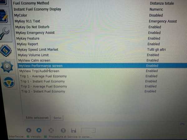

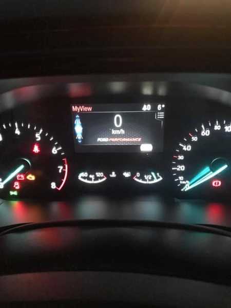

Non riesco ad attivare Myview ford performance, ho provato dal menù a tendina ma non è cambiato nulla, allego due foto per spiegarmi meglio! Spero che voi possiate aiutarmi

Una volta attivato con Forscan, hai provato a selezionare il MyView dal menù con i tasti al volante?
