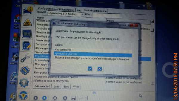

Perfetto ,allora potreste aiutarmi a decifrare queste opzioni che cosa comportano?
1 sbloccaggio monofase e chiusura aut
Ps mi sfugge quale sia la funzione per comandare finestrini da telecomando attivabile solo su mk7b e quali caratteristiche ci vogliono perché funzioni lo sapete?

L'opzione che hai screennato non so a cosa serva..
Per quanto riguarda i finestrini il campo è "apertura/chiusura globale", l'hardware necessario dovrebbe essere solo il One Touch su entrambi i finestrini, in ogni caso su mk7b dovrebbe funzionare

Attivazioni possibili aftermarket 15/04/2016 10:32 #319640
l'opzione dei finestrini a cosa serve? li fa chiudere automaticamente quando si chiude la macchina col telecomando?

Attivazioni possibili aftermarket 15/04/2016 10:43 #319641
si pero' mi sa tenendo premuto il pulsante chiusura sul telecomando
