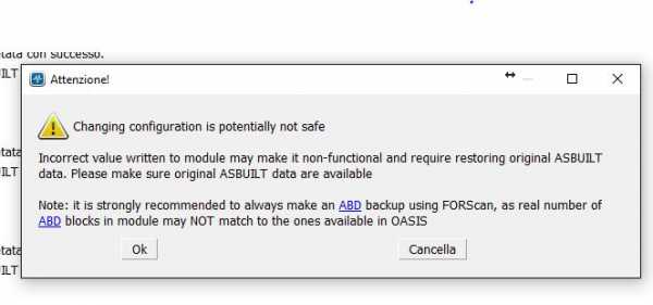

ciao a tutti , ho provato ad attivare il dab nella mia fiesta con ForScam e non va , poi nel ripristinarlo mi dice che non puo farlo per un errore, devo ricaricare da un bk, ma come sempre nella foga di fare non l ho fatto .... chi mi puo dare una mano?
grazie
allego la foto dell errore che mi dice che devo trovare il file ASBUILT originale.... dove l ho posso trovare?

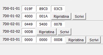

poi mi da questa schermata:

E meno male che il programma ti avvisa sempre prima... Comunque quella schermata dice che devi farti il backup dell'asbuilt con ForScan prima di continuare. Non dice di prenderlo da qualche altra parte.
E dice anche di usare ForScan per fare il backup, perché il file asbuilt preso dal DB della Ford potrebbe essere sbagliato.
Comunque il concetto è di non mettere mani se non si è sicuri di cosa si sta facendo.
Se vuoi cercare il file asbuilt sul DB Ford, devi cercare in questo forum... Tempo fa (forse proprio in questo thread) mi ricordo di aver postato un link sul sito Motorcraft proprio per questo.

il fatto che ora mi porta alla seconda schermata .... e se non modifico i dati non mi fa proseguire
