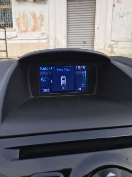

salve ragazzi vorrei chiarirmi un dubbio.. la mia fiesta monta i sensori di parcheggio posteriori aftermarket montati in concessionaria. con forscan ho attivato la funzione con sistema a ultrasuoni, il che mi permette di vedere sul display eventuali ostacoli.. Ora dato che so che questi sensori non sono collegati alla centralina , cè un modo per usare i sensori aftermarket sul display?

ah attivandoli ovviamente ora mostra la figura sul display ma con un punto esclamativo

I sensori di parcheggio sono direttamente collegati al BCM (la centralina posta dietro il cassetto portaoggetti). Chiaramente, se non sono i sensori originali, c'è ben poco da fare...

Non credo. Solo una marca permetteva il collegamento ma non ricordo nemmeno quale fosse

okey grazie mille .. poi in effetti l'altoparlante che ho installato sulla mia è attaccato al vetro posteriore perciò i beep uscirebbero da li ...
