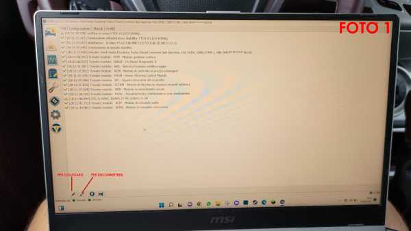

Aprite Forscan dal pc e collegate la OBD II nell'apposito vano dell'auto e l'estremità usb in una delle porte usb del vostro pc. Da Forscan cliccate in basso a sx per collegare il vostro pc all'auto (vedere foto 1 sotto) ed attendete che forscan sia correttamente collegato e riconosca tutti i moduli. Forscan vi chiederà se volete salvare il profilo corrente dell'auto, VI CONSIGLIO VIVAMENTE DI FARLO POICHE' E' UN BACKUP ATTUALE DELLA CENTRALINA CHE POTRETE RIPRISTINARE SULLA VETTURA IN CASO DI PROBLEMI. Forscan vi chiederà poi se il vostro OBD II è dotato di switch, cliccate sì ed avanzate. Forscan vi chiederà poi diverse volte di spostare lo switch in posizione HS o MS, spostate lo switch secondo ciò che vi dice Forscan e procedete, non importa la posizione di partenza dello switch, forscan vi dirà quando spostarlo. Vi dovreste trovare una situazione simile a quella della foto 1.

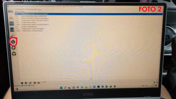

2) Cliccate ora sull'icona evidenziata in foto 2 e vi dovreste trovare una schermata simile (se non uguale). Se non vedete tutti i moduli come li ho io, probabilmente avete sbagliato qualcosa oppure l'OBD che state utilizzando non è adatto.

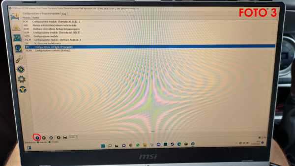

3) Guardando ora la foto 3 cliccate su IPC Configurazione centrale (Principale) e premete il tasto play in basso a sx.
Forscan vi chiederà molto probabilmente di spostare lo switch e/o portare il blocchetto di avviamento su OFF. Seguite le indicazioni ed una volta compiute le azioni, premete OK sulla finestra che vi compare.

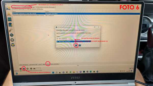

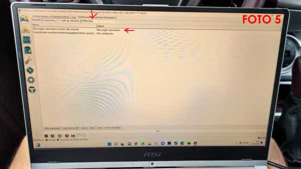

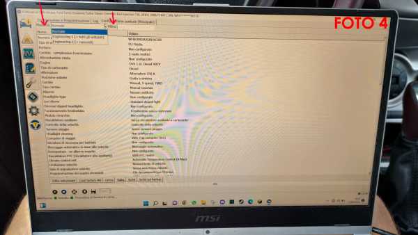

Vi si aprirà una schermata come quella della foto 4. Dalla tendina in alto a sx selezionate la modalità "Engineering 1 (+tutti gli editabili) e dalla sezione filtro (subito accanto) scrivete "bloccaggio automatico", vi comparirà la voce da modificare come evidenziato in foto 5. Cliccate due volte sulla voce "bloccaggio automatico in base alla velocità" e vi comparirà una finestra come in foto 6. Di default sarà impostato su "senza bloccaggio automatico". Voi dovrete modificarlo e selezionare "bloccaggio automatico" e poi premere la spunta sulla sx come evidenziato in foto 6. Una volta fatto ciò, dovrete cliccare su "scrivi" in basso (evidenziato in foto 6) e poi una volta scritto correttamente, uscire col simbolo evidenziato in foto 6 e cliccare in alto su "configurazione e programmazione" per tornare al menù della foto 3. Ripetere la procedura appena svolta ma stavolta sul modulo BCMii (configurazione centrale Backup).
Una volta terminato, disconnettere l'auto da Forscan tramite il pulsante posto in basso a sx evidenziato in foto 1.
