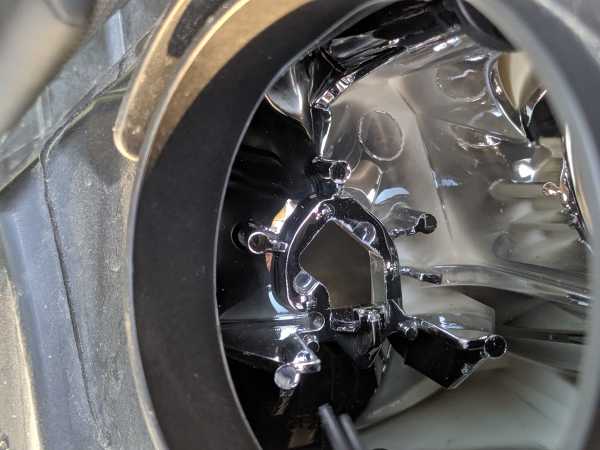

Salve a tutti, ho una Fiesta titanium del 2016, quella con la griglia davanti ed i fari lenticolari.
Ho comprato un paio di H1 Led per abbaglianti ed un paio di H7 MonoLED per anabbagliante lenticolare .

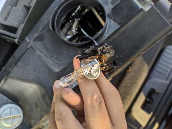

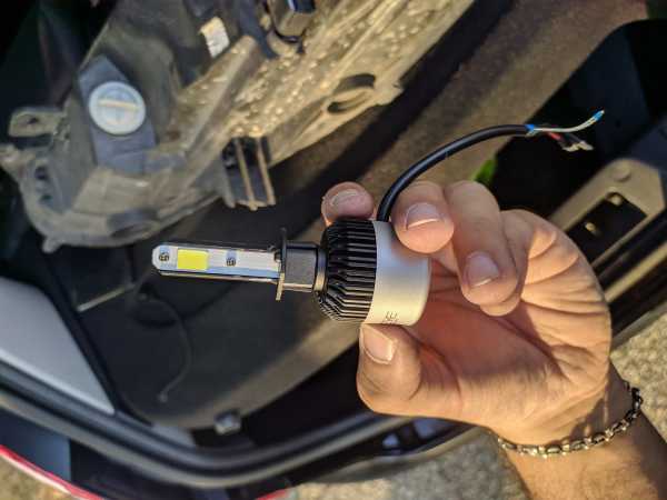

Vado per montarli e mi accorgo fin da subito che la lampada alogena H1 viene via dal faro con tutto il suo adattatore che alimenta la lampada stessa, dubbioso provo ad appoggiarci la lampada Led ma come previsto, senza un adattatore non sta in posizione.
La domanda è: Precisamente, che adattatori mi servono per convertire sia H1 che H7 in Led ? In rete ne ho trovati migliaia, alcuni propongono quelli per la Focus, altri dicono che necessitano di una limatura... Insomma mi ritrovo i fari smontati e 4 LED in mano.
Grazie a tutti in anticipo
Modello vettura:
Slot per H1 del faro originale:
H1 originale con suo adattatore/alimentatore
Lampada LED H1

Per le h7 non serve nessun adattatore sul lenticolare. Per le h1 non ti saprei dire ma da quello che vedo on line la lampadina è identica alla tua, si sfila dallo spinotto-adattatore e si sostituisce. Invece per quanto riguarda la tua lampada led dell'ultima foto, che,presumo sia l'h7,manca la spina maschio a due lamelle :pinch:

Comunque non vedo bene la foto ma forse intravedo le due lamelle in fondo....strano che non siano inglobate in una spina..

Si l'H1 LED ha il cavo che parte da dentro il dissipatore con i due poli a Lamelle, che si riescono ad incastrare nell'adattatore originale....il problema sta nel fissare la lampada!
L' alogena è connessa al connettore e quest'ultimo si aggancia al faro, la lampada LED non è agganciabile al connettore, al connettore ci aggancio solo le lamelle della lampada LED ma quest'ultima non si riesce a fissare, ciondola se qualcosa non la preme.
È difficile spiegarlo, bisognerebbe averla sott'occhio.
Qualcuno ha messo un H1 LED? Se sì come ha fatto a fissarla?

Ho capito bene. In questo modo la lampada ti cade dentro il faro. Non ho mai messo mano alle h1 ma, da quello che vedo non puoi montarle. Dovresti prendere una lampadina led uguale a quella alogena cioè senza filo, solo con la linguetta che una volta inserita sostiene la lampada all adattatore.
