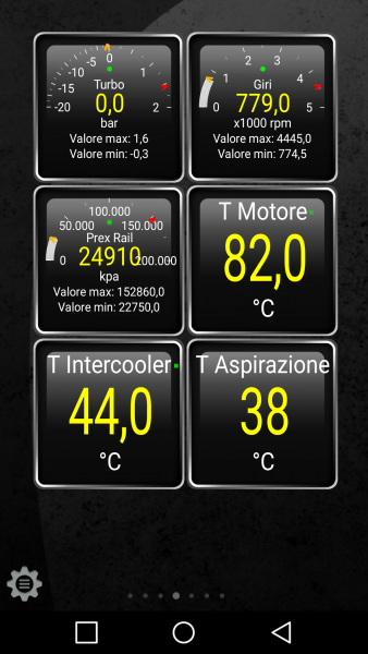

Finalmente FoFi 13/07/2017 18:00 #335059
Ecco i valori che leggo con torque
Appena ho la possibilità proverò a fare un altro 0 100, ma sicuro a 10.9 non ci arrivo

Finalmente FoFi 13/07/2017 18:30 #335062
La pressione è normale, 1600bar standard, con mappa si arriva a 1650bar..

Finalmente FoFi 13/07/2017 18:33 #335064
Comunque il 1.5 euro6 ha limitatori di coppia, intorno ai 260nm, se la centralina va in recovery è perché si supera la soglia, non per la pressione del rail elevata..

Finalmente FoFi 14/07/2017 07:59 #335082
Microrossi quanto leggi di temperatura olio? -40 fisso?
  • PalmaRex
  • Avatar di PalmaRex
  • 1.5 TITANIUM
  • Messaggi: 789
  • Ringraziamenti ricevuti 99
Finalmente FoFi 14/07/2017 08:02 #335083
Non c'è il sensore temperatura olio per quello da -40.
Per vedere cosa puoi leggere accendi l'auto con torque acceso, spegni l'auto e poi aggiungi i widget. Quelli verdi sono quelli che hanno rilevato un parametro e quindi dovrebbero esserci. Alcuni vanno anche senza esserci non so perché ahah
È un app per divertirsi un po' e basta. I dati vanno presi con le pinze e le pinze con altre pinze
