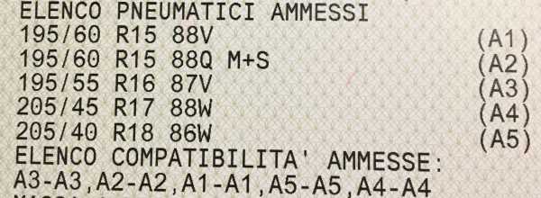

Ciao a tutti.
Mi rivolgo in particolare a chi è già in possesso della nuova Fiesta Vignale 1.0 da 100 CV.
Potete indicarci in dettaglio marca, modello e dati di quelle montate ala consegna dell'auto (anche indice di carico e velocità), oltre che a tutte quelle riportate sul libretto in alternativa (estive e invernali).
Mi interesserebbero anche le misure della ruota di scorta, in pratica:
- Misure del cerchio che saranno 4x108 - 5 1/2 J - AT ....(?)
- Misura gomma e indice di carico e velocità
Ovviamente se qualcuno possiede un modello diverso potrebbe indicare ugualmente i dati così da poterli eventualmente confrontarli e verificare se da modello a modello cambia qualcosa.
Sono due mesi che cerco di capire le misure delle gomme possibili da montare in alternativa. Purtroppo nemmeno il servizio assistenza clienti Ford è stata in grado di fornirmele.
Grazie in anticipo per la collaborazione.

Misure e dati gomme nuova Fiesta.. 24/02/2018 11:23 #341198
Ciao, inoltro foto da libretto:
  • Silversour
  • Avatar di Silversour
  • Messaggi: 42
Misure e dati gomme nuova Fiesta.. 24/02/2018 11:26 #341200
Silversour,.... sei il numero 1! B)
Grazie mille! ;)

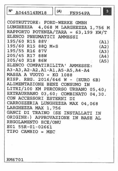

Misure e dati gomme nuova Fiesta.. 24/02/2018 11:36 #341202
Io ti allego proprio il libretto, così hai tutte le informazioni che ti servono, però anche io come @Paolochef69, ho scritte gli stessi pneumatici ammessi...

Misure e dati gomme nuova Fiesta.. 24/02/2018 11:55 #341205
Se come dici il libretto di Silversour riporta le stesse misure, direi che è sufficiente la foto che ci ha inviato.
A questo punto rivolgo anche a te la domanda se puoi verificare in particolar modo l'indice di carico e quello di velocità della gomma di scorta.
Alle 14.00 ho un'appuntamento per acquistare una gomma usata con indice di carico pari a 82 ( sopporta un peso singolo di 475 kg.) e di velocità pari a T (190 Km./h., più che sufficienti per una ruota di scorta).
Ho solo qualche dubbio sull'indice di carico. Andrà comunque bene anche se leggermente inferiore (forse, chissà...).
Voglio dire, a conti fatti se moltiplico ipoteticamente 4 gomme aventi indice di carico 82 x 4 , il risultato è apri a 1.00 Kg. Diciamo 1200 kg. attribuiti alla Fiesta (sono stato largo) e 700 k.g. da suddividere in 5 passeggeri (100 kg. cad.) e rimanenti 200 Kg. di carico supplementare (borse, valigie, oggetti vari...)
Mi sono perso qualcosa?
Direi che a prescindere dovrebbe essere comunque sufficiente l'indice di carico 82
