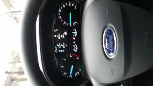

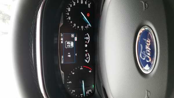

Re:Messaggio cinture di sicurezza 21/03/2018 18:31 #343469
Paolochef69 ha scritto:
robyspidert ha scritto:
Rico ha scritto:
Ciao a tutti fiestisti sono alla mia seconda fiesta dopo la v serie ora l'ultima serie titanium. Volevo chiedervi ma a voi segnala la presenza di passeggeri posteriori e se questi hanno allacciato le cinture, a me no. Grazie a tutti.
Ciao. Certo segnala sia la presenza di passeggeri che l'inserimento della loro cintura di sicurezza...
Poi faccio un appunto personale: io tutto sto fastidio del messaggio cinture nn lo vedo...basta pigiare ok e va via...buona domenica a tutti.
Inviato dal mio FRD-L09 utilizzando Tapatalk
Rgazzi. ieri sera due persone a bordo, una dietro, l'altra pure...Nessun segnale di presenza passeggeri tanto meno nessun segnale di cinture slaccciate :angry:
Scappo, vado davanti a l concessionario a fissare la tenda canadese così lunedì mattina non gli faccio bere nemmeno il caffè...
Confesso di non aver ancora letto completamente il manuale e di aver guidato l’auto solo per pochissimi chilometri, ad ogni modo volevo chiedervi: la rilevazione del/dei passeggero/i avviene a vettura ferma o solo in movimento?
Ad esempio ieri sera, io alla guida e il passeggero a fianco segnalava 0 occupanti, poi una volta allacciate le cinture ha indicato 2 occupanti col segno di spunta per le cinture.
La settimana scorsa segnalava allacciata la cintura del passeggero dietro il guidatore, che ho scoperto essere allacciata, una volta sganciata ha visualizzato un punto esclamativo rosso per un po’ e poi più niente, correttamente visto che non c’era nessuno.

Re:Messaggio cinture di sicurezza 22/03/2018 12:19 #343502
Ragazzi sono stato in concessionaria, come promesso vi riporto la mia esperienza. Dalla diagnosi non è risultato nulla, quindi sono tornato a casa subito. Su una St Line invece hanno semplicemente pulito il sensore e sistemato l'anomalia quindi. Mi hanno detto che, sia un difetto di fabbrica e capiti su più versioni, indipendentemente che sia St Line, Vignale, titanium. .
Comunque l'avviso inizia a suonare appena si toccano i 20 km/h, non ho allacciato la cintura di proposito, facendo manovra in garage niente, appena uscito e toccato i 20 km/h ha iniziato a suonare.
