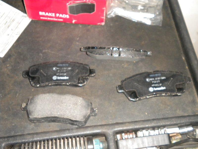

Re:Domanda su pastiglie freni fiesta 22/12/2011 21:18 #147947
PAstiglie Brembo arrivate a gennaio le monto tanto ne ho ancora.... :laugh:
