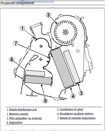

Ciao a tutti.
Ho una Fiesta TDCI 1.4 Duratorq del 2004 ed ho visto sul manuale d'officina dove si trova il RISCALDATORE AUSILIARIO ELETTRICO che serve per riscaldare l'abitacolo quando ancora il motore è freddo, del quale vi posto una foto.
Io penso che sarà di corredo alla mia Fiesta.
Magari non funziona un relè o un fusibile.
Grazie.

si, esiste questo riscaldatore su tutti i diesel..ma quale è la domanda? pensi che non funzioni?

Infatti penso proprio che non funzioni, oppure sono io che non so come attivarlo.
Sapresti dirmi di + ?

non c'è un modo per attivarlo...si attiva automaticamente! Comunque per essere sicuri della sua presenza controlla fusibili e relè sia all'interno dell'abitacolo che nel cofano motore. Prendendo lo schema dal libretto di uso e manutenzione, se il relè/fusibile corrispondente è presente, vuol dire che ce l'hai, altrimenti no

Ma per caso il riscaldatore elettrico ausiliario si attiva girando la manopola dell'aria calda al massimo?
Perche' facendo cosi' ho notato che a freddo ci sono piccoli sbalzi di corrente che sembrano dovuti ad assorbimenti elettrici,
se poi giro la anopola dell'aria calda di una sola tacca non lo fa piu', se la metto al massimo lo fa. Man mano che il motore si riscalda non lo fa piu'.
Lo avete notato?(per chi ha il clima manuale)
