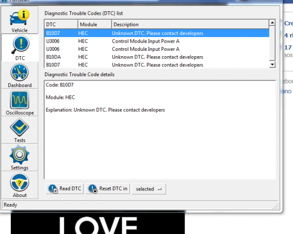

ARGOMENTO: 5 errori trovati con forscan + elm 327. cosa sono?
5 errori trovati con forscan + elm 327. cosa sono? 28/09/2012 11:55 #202149
vi allego gli errori :
sapete cosa sono? perchè non trovo quasi nulla su internet, tranne un sito mazda che non mi fa entrare!
p.s 1.4 tdci del 2009

Re: 5 errori trovati con forscan + elm 327. cosa sono? 28/09/2012 13:03 #202166
hai provato a ripetere la lettura degli errori più volte? Ti ricompaiono sempre gli stessi?
Perché quando appaiono errori strani o sconosciuti, il più delle volte, è perché ci sono errori di comunicazione tra la presa obd e l'apparecchietto che usi per fare il collegamento.

Re: 5 errori trovati con forscan + elm 327. cosa sono? 28/09/2012 13:07 #202170
Comunque sono relativi al quadro strumenti e potrebbero anche essersi generati per un calo di tensione, se non noti malfunzionamenti cancellali e controlla se e quando ricompaiono!

Re: 5 errori trovati con forscan + elm 327. cosa sono? 28/09/2012 14:18 #202192
guarda qua
www.fordwiki.co.uk/index.php/Ford_Diagnostic_Codes_List
p.s. che interfaccia usi?
Re: 5 errori trovati con forscan + elm 327. cosa sono? 28/09/2012 14:28 #202198
si ho ricontrollato 2-3 volte, escono sempre gli stessi errori..
la macchina infatti va bene, ho fatto questa diagnosi cosi per curiosità avendo trovato FORSCAN che è specifico ford.. in quanto su scanxl non da nessun errore... comunque si ho cancellato e adesso vediamo se escono di nuovo.. da cosa si capisce che sono collegati al quadro? però è probabile in quanto al vecchio proprietario si era scaricata la batteria e la macchina è stata ferma per 2gg.. con conseguente sostituzione del modulo bluetooth che non funzionava più e che ha cambiato in fordFabietto1990 ha scritto:
guarda qua
grazie per il link, molto utile! però non ci sono i miei errori!
cmq uso la elm327, dovrebbe essere la 1.5 o 1.6,, abbinata a FORSCAN...

Re: 5 errori trovati con forscan + elm 327. cosa sono? 28/09/2012 16:41 #202253
Io ne ho trovato molti ma arrivano solo fino al 1.4b te hai detto di avere il 1.5 o 1.6 per quello chiedevo :D
