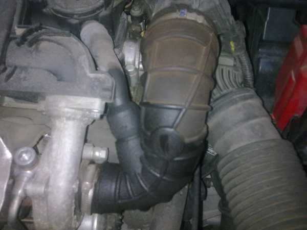

Salve a tutti,volevo postarvi una foto del mio motore: 1.4 tdci titanium del 2009

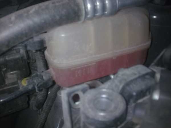

Aprendo il cofano oggi ho visto quel grosso tubo connesso al motore (ammetto l'ignoranza,scusate..) molto sporco, unto di grasso e olio..secondo voi è normale? e poi il livello del liquido di raffreddamento è sceso un pò,l'ho sempre visto quasi al massimo e ora è tra il max e il min. Le due cose saranno collegate?

La foto che hai messo è il livello del liquido refrigerante non dell'olio...per l'altra foto prima di dirti nessuno problema io smonterei quel tubo per vedere in che condizioni è il turbo...un pò di trasudamento è normale comunque ;)

anche io nella mia fiesta del 2005 avevo lo stesso unto nel tubo. L'ho pulito senza smontare, esternamente con acqua e qualche goccia di diesel ( è un'ottimo sgrassante ) e un pennello, lo passi e vedi come torna nuovo :side: :evil:
