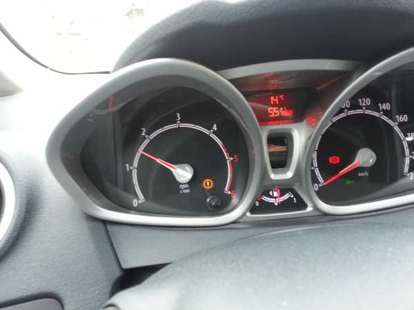

Ciao a tutti volevo sapere se a qualcuno di voi è capitato e da cosa dipende....
praticamente scalo perché ci sono auto davanti e nell'accelerare scatta in protezione,resta in moto ma rallenta fino a fermarsi,quindi devo spegnere la macchina e riavviare il motore e tutto torna normale.
Questa cosa mi era capitata una sola volta quando era in garanzia e alla ford mi avevano detto che probabilmente carburante sporco. Sono passati due anni e in questa settimana 4-5 volte è ricapitata la stessa cosa.
Cosa può essere??
Ho un 1600tdci "95"cv ( rimappata )
allego foto spia

Potrebbe dipendere da un po' di carburante sporco, soprattutto se ti è capitato di recente guidare con la riserva....

Mercoledì ho preso appuntamento per fare un check up per sapere che errore sia.......e speriamo bene!!!
Spero hai ragione Miguelito

Quanti Km hai? Quanto tempo fa (e quanti Km fa) l'hai rimappata?
Sul manuale quella spia non l'ho trovata, ipotizzo che potrebbe essere qualunque cosa, anche la turbina e/o gli iniettori... e, se fosse questo il caso, io direi che la rimappata ha avuto il suo ruolo.

Fresca fresva due sett fa.....ho 50000km. Però questa cosa me l'aveva gia fatto due tre volte,anni prima della rimappatura e alla ford mi avevano detto che poteva essere il disel sporco.
questa sett ho chiamato un mio amico dove l'ho fatta e mi a detto che molta gente ha avuto problemi di carburazione nn andava bene ecc.... quindi spero proprio sia x quello......

Che io sappia il diesel sporco non fa accendere spie, o comunque fa accendere quella gialla di avaria generica. Prima di cambiare pezzi una diagnostica la farei
Re:problema spia motore cambio 12/04/2014 13:35 #267303
Si potrebbe otturare il filtro, il che farebbe diminuire la pressione, il che farebbe accendere la spia (ma, appunto, quella gialla del motore)... questa spia non ho idea di cosa sia :-O
P.S.
Se fosse il carburante, bisognerebbe smontare e pulire serbatoio e tubature, e poi sostiture il filtro.
Per una spesa di 150 euro circa, ad occhio...

Può capitare anche che non si accende alcuna spia. In officina sono arrivate macchine con potenza limitata e nessuna spia accesa. Avevano il filtro gasolio pieno d'acqua!
