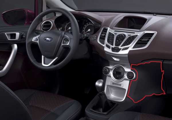

Salve ragazzi ieri volendo risolvere il problema del riscaldamento del tunnel centrale ho smontato alcune delle plastiche interne della fofi, ma non sono riuscito a smontare quella che è adiacente sulla sinistra alla manopola della potenza aria condizionata qualcuno sa come si smonta ?? o almeno mi sa dire se è ad incastro o tenuta da viti ??

La parete laterale che parte da sotto il cambio e arriva fino ai pedali ha una vite in fondo e tre clip a incastro vicino al cambio. Se ti riferisci al pezzo sopra quest'ultimo, invece, è un tutt'uno col cruscotto e non si può rimuovere (più avanti della cornice del cambio, intendo)

la parte alla quale mi riferisco è quella delineata in rosso però dal lato autista, ovviamente non è una foto scattata da me ma l ho presa da me ma l ho presa da internet....

È la parte a cui pensavo ti riferissi, confermo ciò che ho detto. Non mi risulta sia smontabile senza rimuovere l'intero cruscotto

Re:Smontaggio plastica interna come fare ? 30/06/2014 20:07 #275016
ho capito ma per caso conosci qualche modo per risolvere il problema del riscaldamento del tunnel ?? senza dover smontare quel pezzo

Quale sarebbe il problema del riscaldamento del tunnel?
Re:Smontaggio plastica interna come fare ? 30/06/2014 22:20 #275033
Potrebbe essere il sensore del clima automatico che si surriscalda, la dietro in quel punto oltre al sensore e al telaietto che regge il cruscotto non c è altro

io mi riferisco al lato autista dove passa il manicotto dell'aria calda

Lo basta coibentare i tubi che si vedono con del materiale isolante
