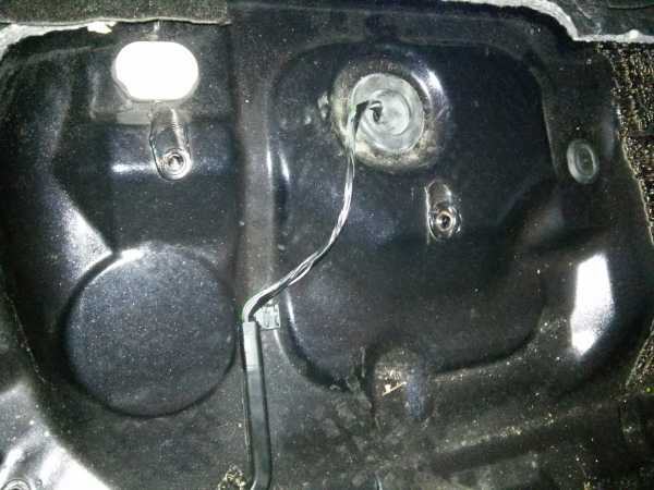

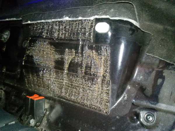

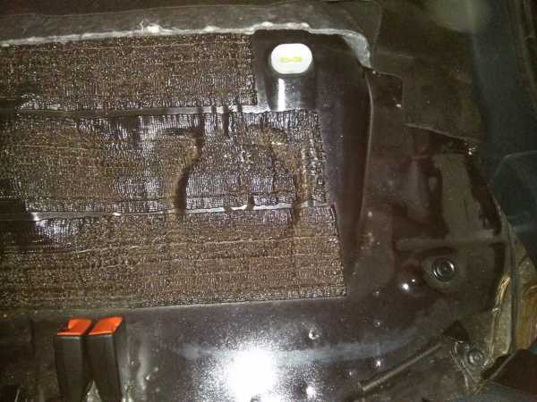

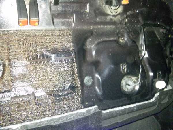

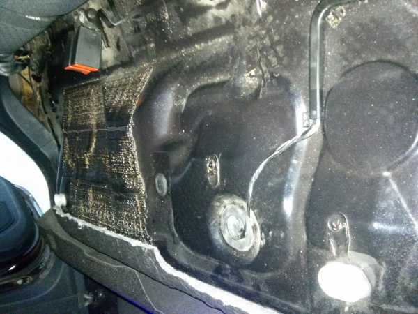

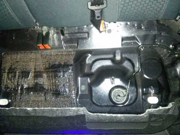

Re:R: Motore irregolare 14/09/2014 20:07 #281318
eccole qua, vediamo un pò :evil:

Re:Motore irregolare 14/09/2014 23:35 #281333
Secondo me e sotto il coperchio tondo dove vanno quei due cavi

Re:R: Motore irregolare 15/09/2014 00:10 #281335
eccolo la. i fili che escono sono l'alimentazione della pompa benzina e il segnale del galleggiante. hai provato a togliere quel tappo in gomma?

Re:R: Motore irregolare 21/09/2014 10:28 #281774
Certo che si!!!! Ma il foro e piu piccolo di un pugno. Come faccio a metterci le mani, oltretutto non si vede nulla... quindi torno al solito discorso, dove sta la botola, per poter riuscire a smontare sta roba??????????????
