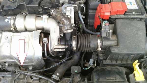

Avevo un problemino simile prima della riparazione che ho fatto fare in garanzia presso la Ford Autostar.
Si trattava della rottura del manicotto che collega l'airbox alla turbina in cui converge il recupero vapori olio. Me ne sono accorto perché era stranamente sporco d'olio, ma ora tutto ok, e poi poco tempo fa, il meccanico che mi ha fatto il tagliando si è accorto che un tubicino in pressione era allentato e lo ha fissato a regola.
Per quanto riguarda il manicotto puoi leggere la discussione RECUPERO VAPORI OLIO ;
mentre per il tubicino da fissare bene puoi controllare anche tu nel vano motore seguendo la freccia che ho messo nell'immagine in allegato guardando in basso. Si tratta di un tubicino in gomma nero, devi semplicemente provare a vedere se è ben fissato provando a tirare un pochino.
Spero d'essere stato d'aiuto.
Per quanto riguarda la turbina non so come aiutarti ma comunque io la sento e dovresti anche tu. è come quando uno fa schhhh per fare silenzio, ma un po' più acuto.
ciaoo :cheer:

Vediamo se ho ben capito...
Potrebbe essere sia la rottura del manicotto che collega l'airbox alla turbina per i vapori olio... Oppure il tubicino in foto?
Cavolo, però... Manco una settimana di vita c'ha! Potrebbe già essere il manicotto?

non si tratta del manicotto ma di un tubicino che sta sotto la freccia in foto. Il tubicino non si vede in foto ma devi aprire il tuo cofano e guardare nel vano nella direzione della freccia.
Anche io avevo questo problemino prima ma ora pare di no (da quando il mio meccanico si è accorto del tubicino un po lento).

Non so se si tratta di gasolio sporco (ho messo 2 volte 20 euro di diesel normale in due distributori diversi), di problema di mappatura (auto nuova??) o di questo famoso tubicino che francamente ho cercato ma non ho trovato.
Ho controllato anche come da foto ma vedo solo un tubicino verde e uno blu sulla sx rispetto alla freccia.
Le altre connessioni sembrano normali.

la tua macchina è ancora nuovissima..eventuali anomalie che riscontri non sono valutabili se non ci fai un po' di chilometri prima...aspetta e facci sapere.. ripeto che devi guardare in direzione della freccia, cioè infilare la capoccia sotto il cofano e guardare tra il radiatore e il blocco motore.
