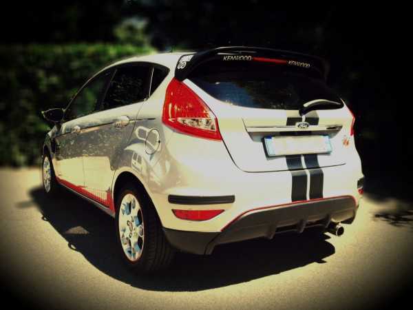

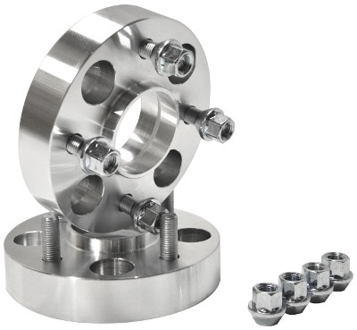

Io ho montato 4 Distanziali da 20mm di questo tipo e non devi cambiare le colonnette ne far fare il lavoro a nessuno perche te li monti da solo. Costo 250€ (e non trovi 4 cerchi a quella cifra).

Ciao, belli quei distanziali ! Ma aumentano la stabilità dell'auto ? e a livello di omologazione si possono montare tranquillamente ?

La stabilità l'ho sentita leggermente migliorata, le ruote rimangono a filo passaruota per quanto riguarda l'omologazione non so dirti, sicuramente non uscendo dalla carrozzeria non danno nell'occhio
