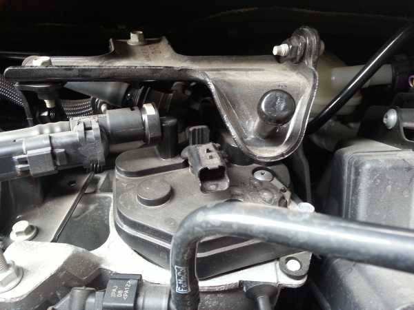

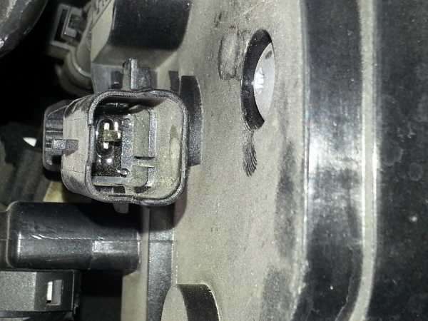

Ciao ragazzi,sono possessore di una ford fiesta 1.5 TDCI del 2013, ho visto nel cofano motore il filtro gasolio che presenta un connettore con all'interno un solo faston ! Ma cos'è? a cosa serve? Premetto che l'ho trovato già così, disconnesso ! Per caso serve per facilitare la ricarica del filtro gasolio al momento della sostituzione?Vi ringrazio molto in anticipo per le vostre risposte. Le foto in allegato!

Quel filtro non monta solo sulla Fiesta, ma anche su altre auto e altri motori.
Mi pare sia il contatto per la rilevazione di acqua nel filtro del gasolio... la Fiesta non e' dotata della spia, quindi e' scollegato.
