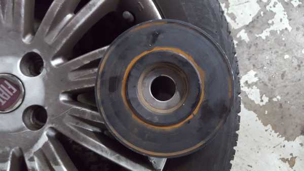

L'ho portata dal meccanico....
ed ha notato la puleggia dell'albero motore in queste condizioni:
www.dropbox.com/s/ybcqcjkmarj1sjh/20161124_185744.jpg?dl=0
Dice che questi segni di ruggine non ci dovrebbero essere e l'ha sostituita.
Il rumore sembrerebbe sparito ed infatti non ha smontato l'alternatore per vedere se ci fossero problemi anche li.

Re:Rumore dal vano motore 26/11/2016 09:05 #326932
Come valutate questa puleggia? Era effettivamente da cambiare?

Re:Rumore dal vano motore 26/11/2016 09:43 #326934
Se il rumore è sparito significa che era quello il problema
Rumore dal vano motore 12/12/2016 08:09 #327430
Purtroppo, il rumore c'è ancora. L'unica cosa che ho notato che si verifica a caldo, cioè dopo un pò di tempo che porto l'auto. Infatti, quando la porto dal meccanico il problema non c'è. Non so come fare, credo che il meccanico pensi che mi stia fissando. :laugh:
