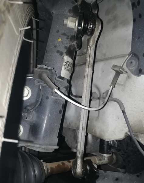

Strano cigolio sui dossi 08/02/2020 06:03 #356461
Ciao sono queste da lubrificare mando foto.

Strano cigolio sui dossi 10/02/2020 23:53 #356506
La mia ha 17k km e già da un po' aveva cominciato a cigolare, soprattutto in curva frenando o scendendo la rampa del garage.
Stamani ho spruzzato un po' di grasso spray sui giunti della barra e il rumore è scomparso.

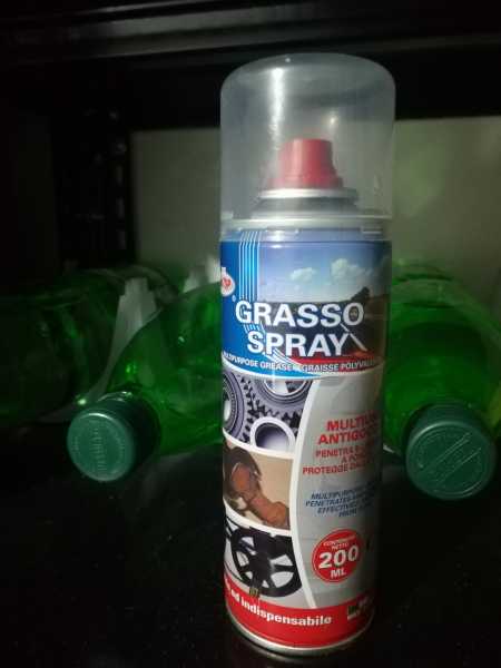

Strano cigolio sui dossi 11/02/2020 15:19 #356511
Quale grasso hai usato e dove di preciso ?
1.6 TDCi 95cv titanium black + titanium pack + pss + cerchi 16" + ford power +ruota di scorta
Strano cigolio sui dossi 11/02/2020 20:58 #356515
Si vede che ho perso il beccuccio dello spray, ho impallinato di grasso mezzo passaruota...ma pazienza, l'importante è aver risolto il problema.

Re:Strano cigolio sui dossi 12/02/2020 06:15 #356518
Buongiorno, quella è la bielletta della barra stabilizzatrice...se cigola è possibile che si sia rotta la cuffietta dello snodo e quindi si sia arrugginito all'interno.
Alla mia Fiesta mk4 le ho cambiate tante volte in più di 300k chilometri.
Inviato dal mio FRD-L09 utilizzando Tapatalk

Strano cigolio sui dossi 16/02/2020 07:39 #356555
Ciao io l ho lubrificanti con spray lubrificante silicone ma ancora un pò lo fa il cigolio ho visto la foto della tua bomboletta mi sembra grasso spray e no siliconico forse per quello ho sbagliato?
