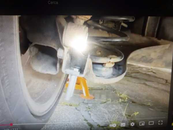

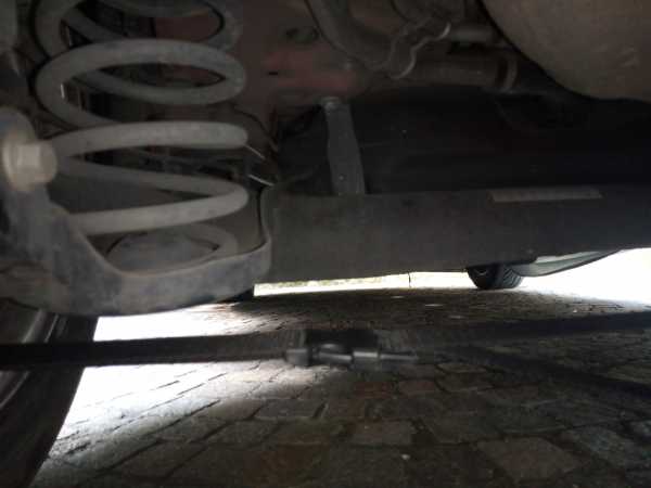

...vero i due ponti torcenti posteriori sono diversi: hanno la stessa barra centrale ma una "piastra" dove si collega la molla diversa. Quella della ST è leggermente più ampia. Allego foto prese su internet e dalla mia macchina.
Comunque se le barre stabilizzatrici della st e della versione normale hanno la stessa dimensione è probabile che la tendenza al rollio si più o meno la stessa e la barra da 22mm è pensata per chi vuole fare un upgrade.
2)Mi confermi invece che il ponte torcente e la barra stabilizzatrice della mia versione è identico a quella della ford fiesta MKVI ecoboost ST line 1.0 da 140 CV?
